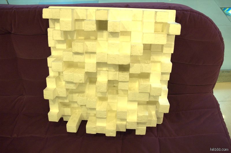

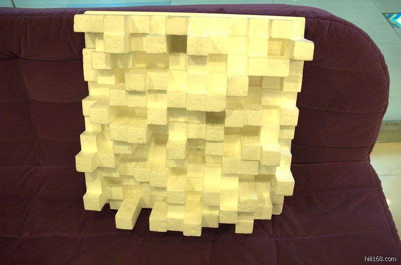

松香兄小环境是用这个2次余数吊顶好呢,还是用矿棉吸音板吊顶好呢
jpg(2009/10/28 13:11:21 上传)
766#
原帖由 帮忙退烧 于 2009-10-28 13:11:00 发表
原帖由 松香味 于 2009-10-14 13:10:00 发表
谢谢楼上所有弟兄们的支持和鼓励!凡是人都有过失,网上帖子仅供参考,过滤吸收是防止偏听偏信的重要原则,谢谢大家!
小环境通常指8~12平方米的环境,例如3.3mX3.3m的房间很容易产生52Hz的共振等等,所以小环境更要加强低频的吸收处理。
简单有效吸收低频的方法是霍勒姆滋共振吸收法,穿孔板吊顶是常用的低频吸收器,因此你说的两种方法都不可取。
