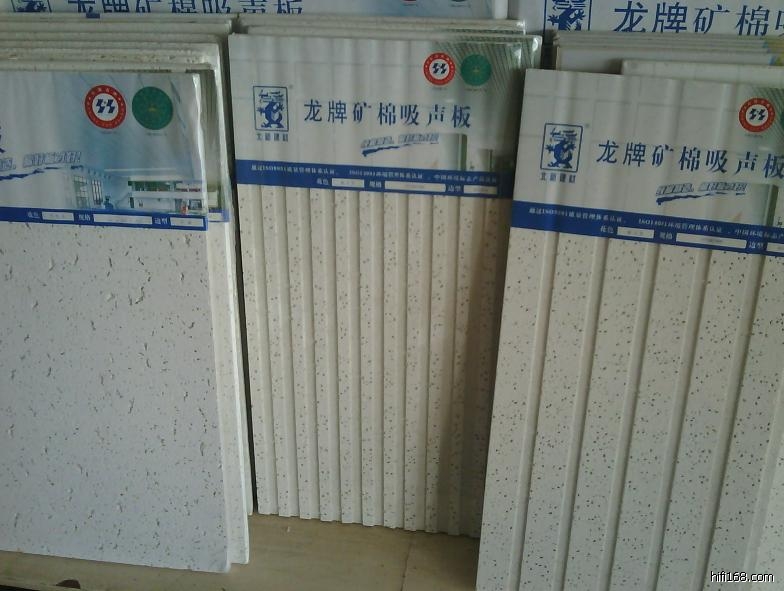

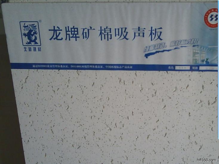

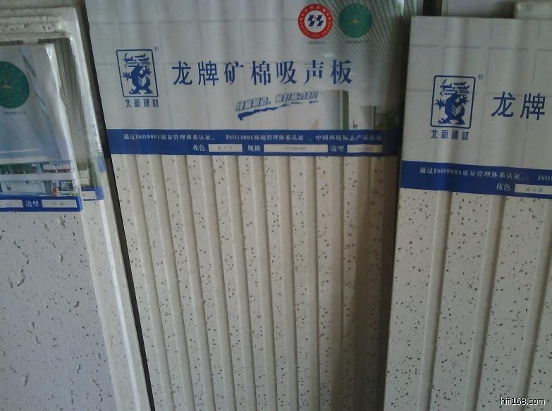

松香兄看看这样吊顶如何
jpg(2009/10/9 14:22:52 上传)
734#
这些“矿棉吸音板”没有使用过,不知道它们的透气性怎样?个人认为,如果它们的透气性很差,吸音作用就不好。还是保守点做霍勒姆滋共振吸收穿孔板吧,吸收峰频率尽量达到60Hz左右或以下为好。

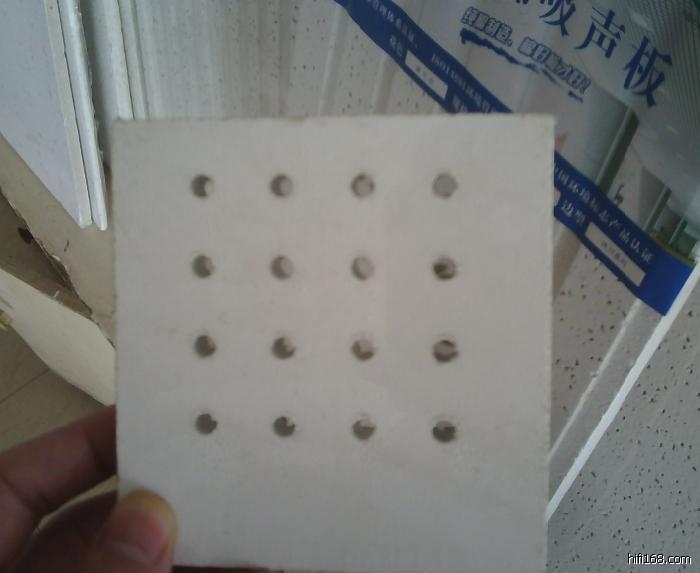

这样的石膏板呢
jpg(2009/10/11 14:08:39 上传)
