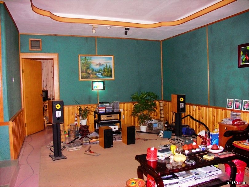

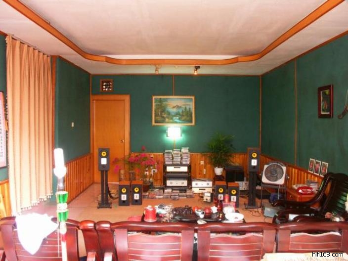

了解了吸声原理,又知道了吸声处理可改变(虚拟扩大)声学环境空间尺寸的作用效果,下面就给大家一个相对具体的处理方案,并对该处理方案的效果进行简单的“定性”分析,仅供参考。
1、以层高2.8~3.0米为例,掉顶做一个内空25~35cm深的微孔吸声“陷阱”;根据掉顶面积大小和内空深度(体积)大小,填充适当的吸音材料。这样表面上看房间变矮了,但实际声学虚拟效果是房间变高。
掉顶面积大(房间大)、内空深度(体积)大(层高比较高),填充的吸音材料就可少些,这样可被有效吸收的频带就宽。声学平坦度就好些。
掉顶面积小、内空深度(体积)小,填充的吸音材料可多些,但这样会使微孔吸声“陷阱”的吸收峰相对突出,可被有效吸收的频带就相对狭窄。声学平坦度相对差些。
此举主要针对低频吸收,控制低频能量积累,减少驻波形成的条件,还可减少天花板对中高频反射,有利于声象聚焦和声场展开。
2、两侧墙和前后墙用1.0~1.2cm厚中密度海绵外加化纤墙毯贴面,它们的吸收系数(效率)并不高,可达到适当吸收中高频,减少中高频反射的目的。即可控制残响,获得相对更多的中高频直达声,使声音变得干净清晰,利于声象聚焦和声场展开。
3、两侧墙和前后墙下部分做一个70~80cm高,深(厚)4~5cm的吸音墙裙,以加强吸音效果。用微孔吸音板或实木板条留缝(1~1.5cm)安装均可,内填入厚4~4.5cm中密度海绵。(如果是小环境,可填充玻璃棉等高吸收系数材料。)
此举主要针对中低频吸收,可进一步控制(中)低频能量积累,减少驻波形成的条件。而它的声学虚拟效果是使房间的两侧墙下部分和前后墙下部分向外扩展(宽),形成“八字”形状的声学虚拟空间,这样的声学虚拟形状也有利于消除驻波。
4、房间接近正方形的,后墙(整体)应加强吸音。可在1.0~1.2cm厚中密度海绵外加化纤墙毯贴面的内部,再做一个深5~8cm的微孔吸声“陷阱”,陷阱内部填入玻璃棉等强吸音材料。这样表面上看房间更加接近正方形甚至变成扁形了,但实际声学虚拟效果是房间变“长”。
5、根据环境处理后实际听音的情况,调整地毯的面积大小,防止中高频过于明亮或者过于暗淡。通常应该在箱子到听音位之间要有足够面积的地毯,防止中高频反射过强,而影响声象聚焦或声象漂移。
通过这样的处理,我们就能够听到相对更多的直达声,更少的反射声、简振干涉声和低频驻波。环境背景噪声会明显降低,能听到的信息量更加丰富,使声音更清晰,声象聚焦更精确,声场更庞大,所有频率的声音(包括低频)会更有弹性和能量感。
有人可能会怀疑,声音都“吸收”掉了,怎么会“所有频率的声音(包括低频)更有弹性和能量感”呢?这个问题,下面再慢慢讨论分析吧。
上面介绍的环境处理方案,实际上就是我八年前(1999年初)采用的环境处理方案。我的听音室建成使用至今,试听过不少不同品牌、不同挡次的CD、功放、箱子,均能反映出这些不同器材的水平和特点,获得了许多烧友们的赞赏,以及一些对声学很是有些研究的朋友们的赞赏和肯定。甚至有朋友说过:“在声象聚焦定位、声场宽深度、立体高低前后层次感等方面,来听过的朋友恐怕没有人会说不好的”。
但是话说回来,千万不要指望有了一个好的听音环境就一定能出好的声音效果。因为好环境是好器材的快乐园地,也是器材一切问题的残忍世界。如果器材存在任何问题或缺陷的话,好环境往往能把器材存在的问题暴露无遗。
下面是我1999年建成使用至今的听音室部分照片:
