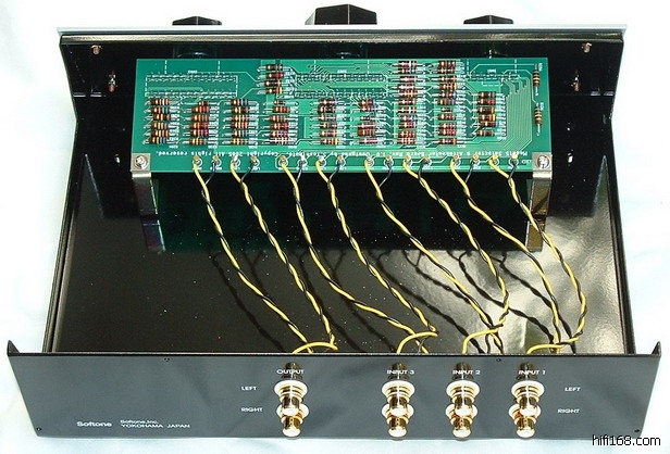

再上个里面的结构,看了这个电路倒是有个想法,如果把10K的电阻也用接个波段开关,那样各种顶级的电阻可以都买一对10K的,实际比较一下各自的声音,应该很好玩,所花费用也不多,

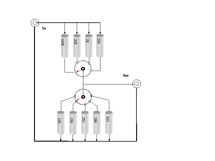

哈哈,云外天兄果然厉害,已经快接近我设计的较低成本却可以获得最佳音色电位器了。分流式设计,9颗电阻实现一个声道的22级分流式音量衰减,10可电阻就可以实现27级分流式音量控制,这样的数量可以购买最昂贵的电阻也承担的起,还可以实现分流,最佳的音色实现。看图。
当然也有问题。
1、电路板和继电器的分布电容和电感,会造成音乐细节的损失,很容易使得声音缺少感情。如果继电器的影响可以接受,电路板的感生电感电容可以通过NB的布局来解决。
2、输入电阻变化太大,大多数CD机都推不好,前面必须再做一级缓冲放大。
下面是我计算的衰减电阻选择表
4*5方案,共22档,平均每级衰减4dB
档位下电阻上电阻比例衰减等比
102000000
21002000000.0005-66.0
31582000000.0008-62.11.58
42512000000.0013-58.01.588
53982000000.002-54.01.584
66312000000.0031-50.01.584
7100200000.005-46.11.582
8158200000.0078-42.11.575
9251200000.0124-38.11.581
10398200000.0195-34.21.574
11631200000.0306-30.31.568
1210020000.0476-26.41.557
1315820000.0732-22.71.538
1425120000.1115-19.11.523
1539820000.166-15.61.488
1663120000.2398-12.41.445
171002000.3333-9.51.39
181582000.4413-7.11.324
192512000.5565-5.11.261
203982000.6656-3.51.196
216302000.759-2.41.14
22630010.01.317
最后编辑sprs 最后编辑于 2008-01-13 10:56:43
353#
回复: 闭关两年,呕心沥血,誓把ATC SCM7推烂熟--第五章“元件”--★《千金难买一器,话说千元内电位器选择难》
4*6方案,共26档,,平均每级衰减3dB
档位下电阻上电阻比例衰减等比
102000000
31472000000.0007-62.71.47
42162000000.0011-59.31.469
53172000000.0016-56.01.467
64652000000.0023-52.71.466
76822000000.0034-49.41.465
8100200000.005-46.11.464
9147200000.0073-42.71.467
10216200000.0107-39.41.464
11317200000.0156-36.11.46
12465200000.0227-32.91.456
13682200000.033-29.61.451
1410020000.0476-26.41.444
1514720000.0685-23.31.438
1621620000.0975-20.21.424
1731720000.1368-17.31.404
1846520000.1886-14.51.379
1968220000.2543-11.91.348
201002000.3333-9.51.311
211472000.4236-7.51.271
222162000.5192-5.71.226
233172000.6132-4.21.181
244652000.6992-3.11.14
256822000.7732-2.21.106
26682010.01.293
4*4方案,共18档,平均每级衰减5dB
档位下电阻上电阻比例衰减等比
102000000
31782000000.0009-61.01.779
43162000000.0016-56.01.774
55622000000.0028-51.11.776
7100200000.005-46.11.775
8178200000.0088-41.11.773
9316200000.0156-36.21.763
10562200000.0273-31.31.757
1210020000.0476-26.41.742
1317820000.0817-21.81.716
1431620000.1364-17.31.669
1556220000.2194-13.21.608
171002000.3333-9.51.52
181782000.4709-6.51.413
193162000.6124-4.31.3
205622000.7375-2.61.204
22562010.01.356
354#
