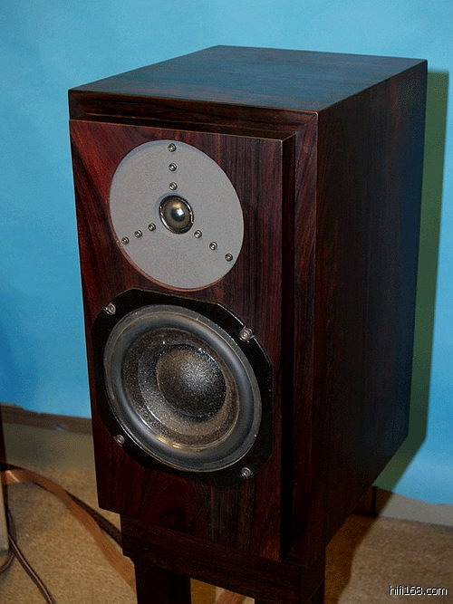

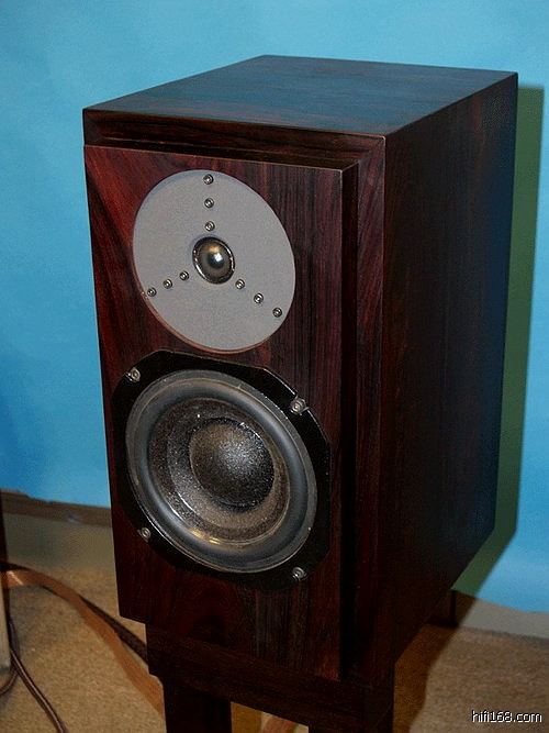

支持 ATC
jpg(2008/1/12 8:34:14 上传)

太强了,这个东西效果如何,可否说说听感,是北京的么?能上门听听么?

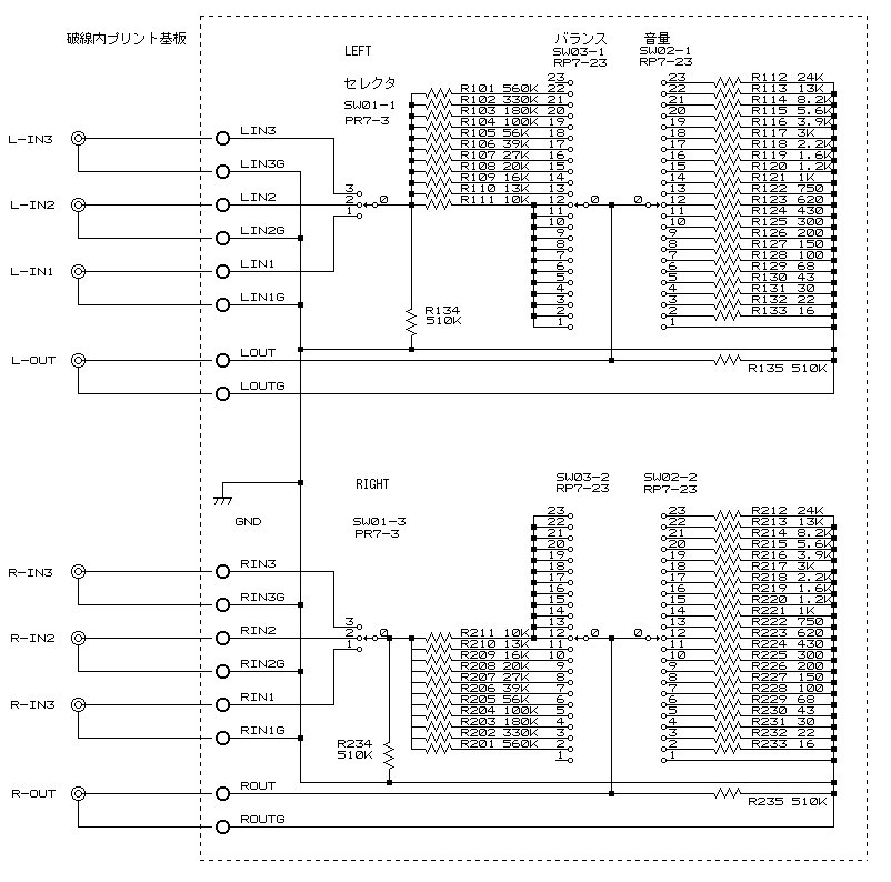

说到电位器,我用过4×23档的镀金端子的波段开关,搭配的是DALE电阻,焊锡是我自己选择的日本千住无铅型号。常见的镀银端子的开关取出后放置一段时间,外面的端子会变黑的,里面的铜片上都有层油脂,用来防止氧化的。 比较而言还是镀金的开关更好些,只是价格也贵了一倍。

其实玩电位器,还有种省钱的做法,就是用两个波段开关搭配使用,1个4×12档的,步进1dB衰减,另一个是12dB,24dB,48dB,60dB 4档衰减选择,费用能降低近一半。

这个方案两个串联的电位器间会产生部分并联,改变电阻值,分压比会变化,输入内阻也会变化。不过合理的从新计算电阻,应该还可以把变化控制在合理的范围。如果考虑分流模式更麻烦!

302#的组合电位器是否是属于这种结构的? 主要是输入输出阻抗变化比较大。但是看图片也应该是成品机了
jpg(2008/1/13 2:55:32 上传)
