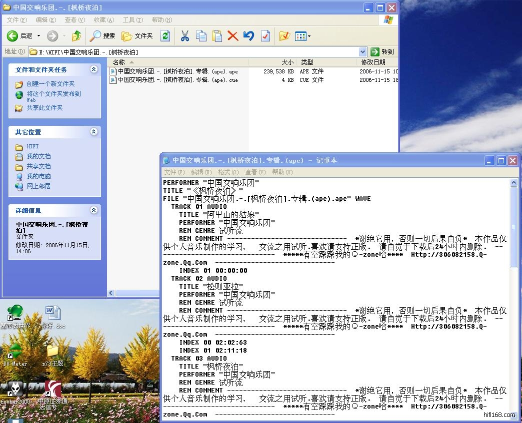

26#
回复: APE刻为CD后,和原版CD相差有多大?
原帖由 gdbose 于 2007-10-23 14:08:00 发表
老大!但有一半下栽了后,那个cua有问题,解压不到,十几首歌连在一起,无奈!!!:'(
把cue文件用记事本打开,对比ape/flac文件的文件名或后缀名(通常制作上的粗心大意后缀会是WAV而不是APE)是否和cue里的一致。
如下图,cue文件用记事本打开后,请看第三行:FILE "中国交响乐团.-.[枫桥夜泊].专辑.(ape).ape" WAVE,
1、引号中的内容及后缀必须和文件夹中ape文件一致。
2、且ape文件名和cue文件名必须一致。其实很简单!
你去对比一下你打不开的cue,对比我说的这两点,如果都一致的话肯定能打开!
jpg(2007/10/23 18:07:22 上传)
最后编辑inno1219 最后编辑于 2007-10-23 18:09:14
27#
