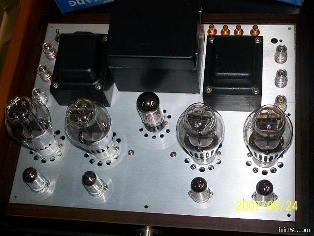

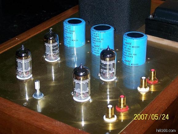

动口,动笔,还要能动手,做一个全能发烧友! [复制链接]
查看: 14573|回复: 40
勤动手,乐趣多多!

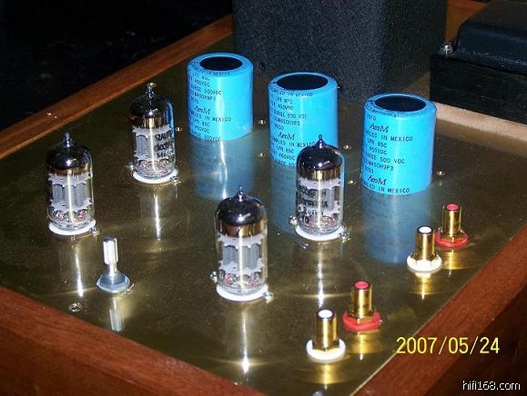

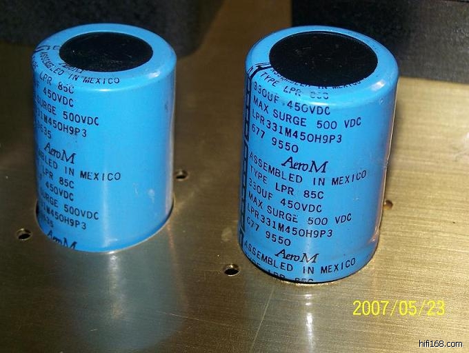

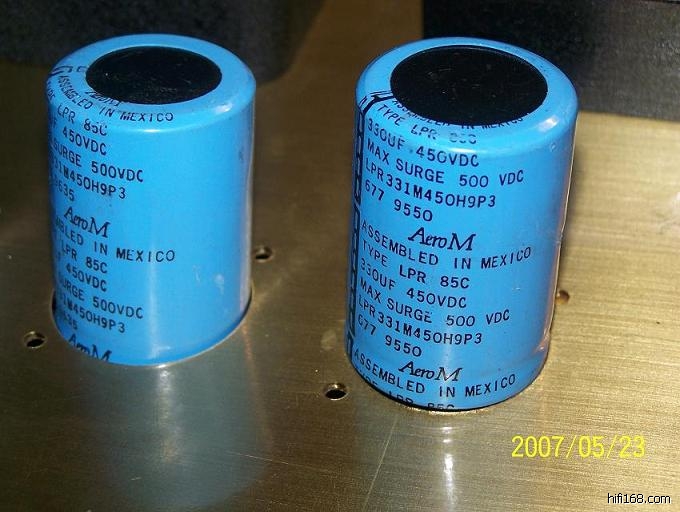

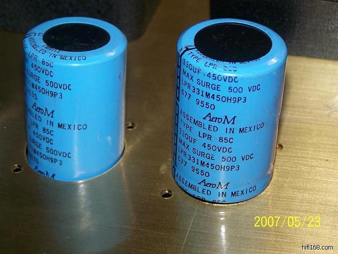

别老掂记着日本的黑金刚、红宝石,好电容还有很多呐!
jpg(2007/10/16 17:35:18 上传)
jpg(2007/10/16 17:39:43 上传)
最后编辑ywz.wh 最后编辑于 2007-10-16 17:39:43

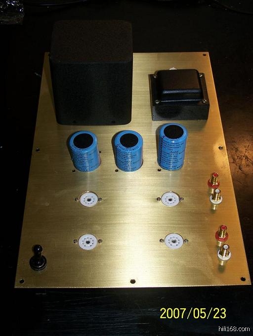

回复:动口,动笔,还要能动手,做一个全能发烧友!
左右开工,过瘾!

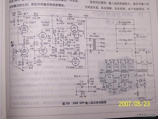

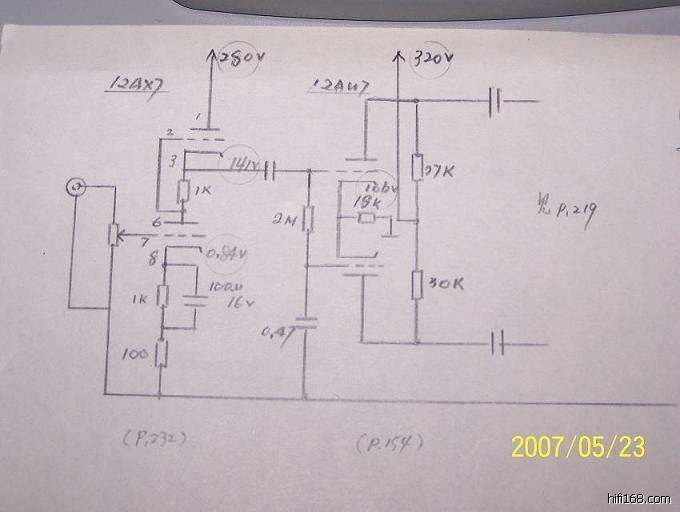

和晶体管放大电路一样,电子管放大电路中的一些地方也是可以灵活变通的。如下图,它的第一级SRPP和第二级长尾倒相,便可改变成如图二所示,但12AU7就要比6FQ7容易找到多了!

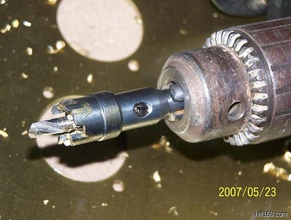

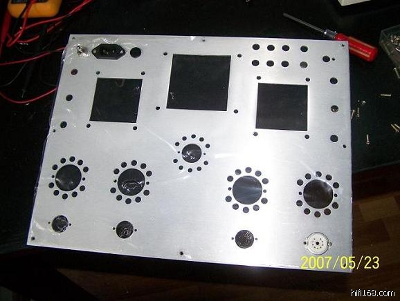

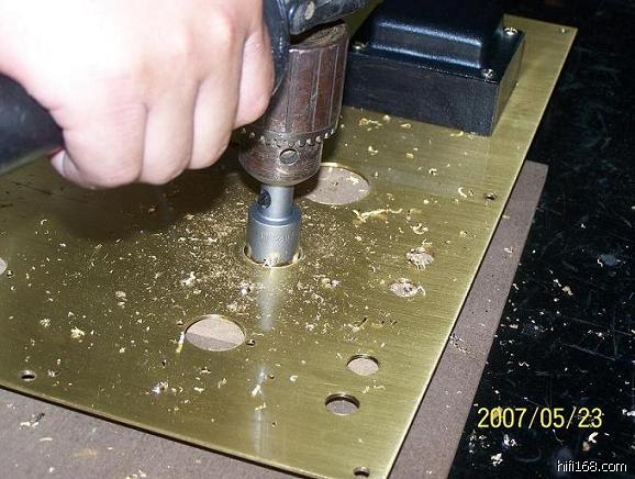

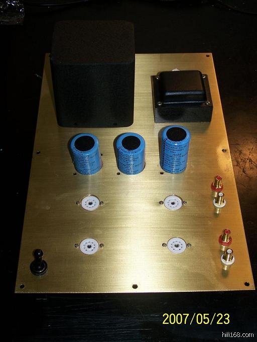

在业余条件下机器台板开方孔也很简单,先用手电钻沿方孔线钻一排密集的小孔,然后用宰(这个字我忘了,只好用同音字代,好像是这样写吧----“錾”)子凿穿,再用大平板锉刀锉平即可,但成型要漂亮,这和机械钳工基本功有关,所以要多动手。
jpg(2007/10/16 17:46:05 上传)

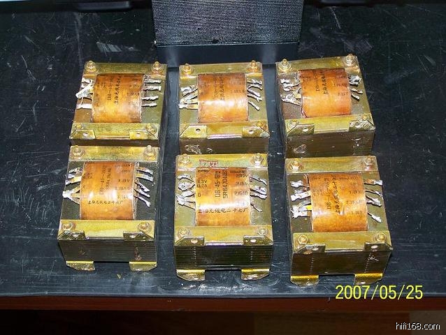

我觉得对于发烧友来说,既然喜欢音响就要爱一行、钻一行、懂一行,要能静下心来,不能老是满足于在外围打晃晃。其实,一旦真正入了门乐趣是很多的,可谓别有洞天。像这种上世纪七八十年代上海无线电27厂生产的电子管收音机电源变压器,就是难得的好东西,用来制作胆前级非常好,故被胆机DIY一族倍加推崇和收藏!

回复: 动口,动笔,还要能动手,做一个全能发烧友!
原帖由 ywz.wh 于 2007-10-16 17:35:00 发表
这个电容和SP是不是有亲戚关系?
另外你一楼开大孔的工具叫什么?如果去五金店买到么?

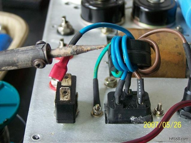

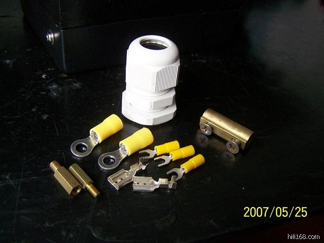

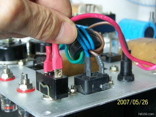

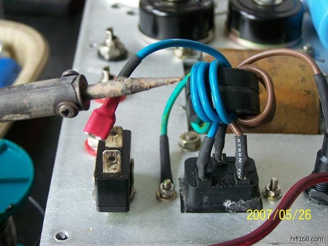

当然,电路的走线也并不像有些人所以为的“抓起烙铁就焊”,一些特殊部位的连接需要用到接插件,这种使用各种工具完成的小作业,有时需要动点小脑筋,但在制作中很有乐趣和成功感。发烧友有了这一份乐趣,便会很忙,而且是一种快乐的忙,哪里还会有闲工夫在网上和别人吵架斗嘴,那样岂不是吃错了药!;P
jpg(2007/10/16 17:57:57 上传)
最后编辑ywz.wh 最后编辑于 2007-10-16 17:57:57
搬板凳,学习老杨

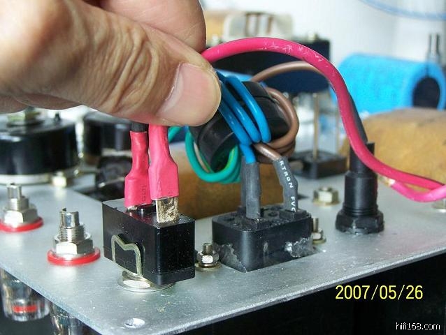

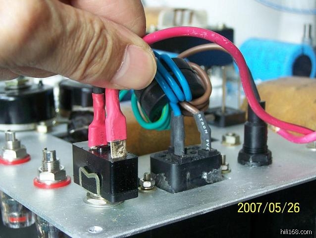

作为工艺要求,接插件表层可套上绝缘管或热塑管,其中热塑管套上之后可用电吹风加热而收缩成型。不过在没有电吹风时,也可以用电烙铁靠近吹塑管以令其收紧成型,而这些小手法均为DIY制作中的小技巧,运用娴熟时非常得心应手且充满快感!
jpg(2007/10/16 18:06:12 上传)
