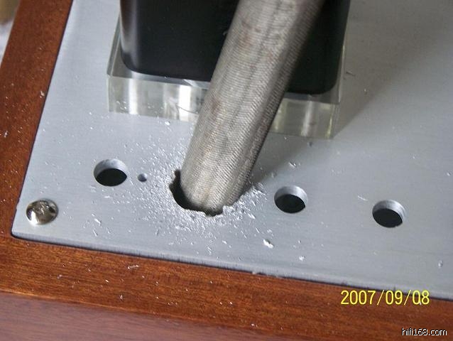

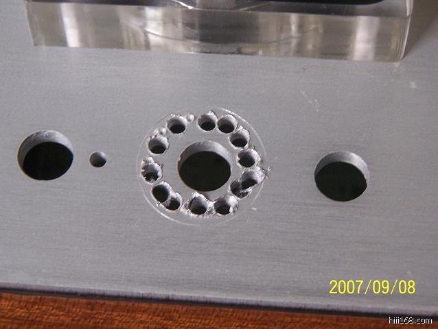

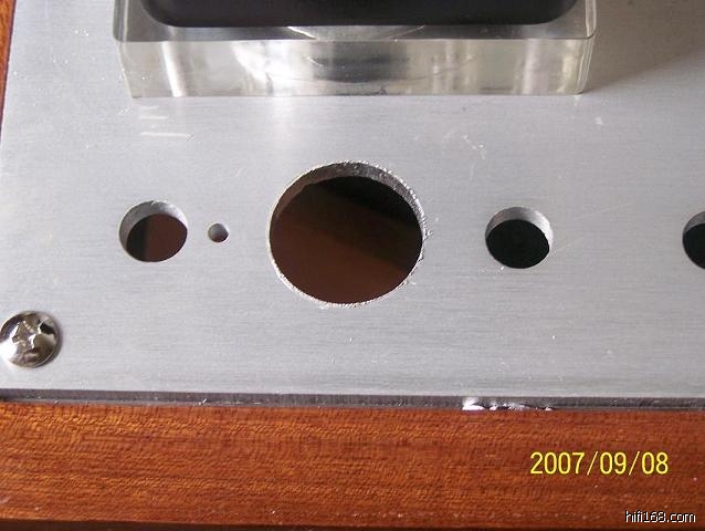

多谢了,以前都是打n多个小眼,在用锉刀挫,手都气泡了。有空了去找找这个东西,就省事多了。

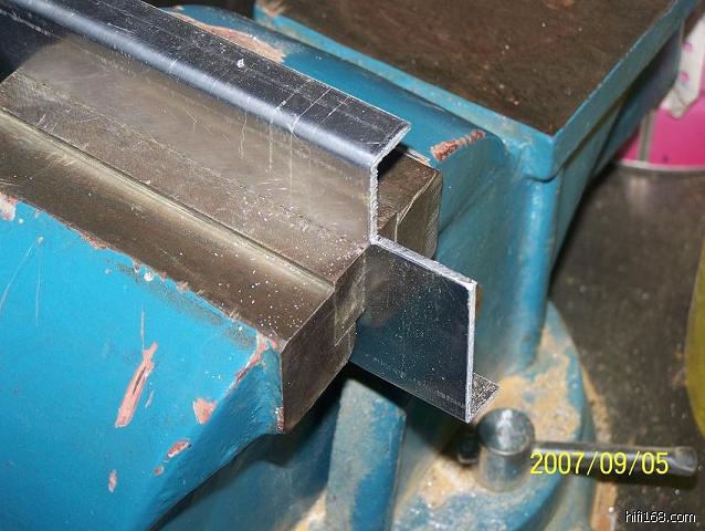

尽管有了扩孔器,但音响制作中,锯、锉、钻、锤...都是少不了的,我也和你一样。人,活着就是要折腾!
jpg(2007/10/17 20:19:42 上传)
类似做钳工一样。

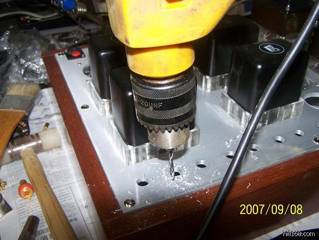

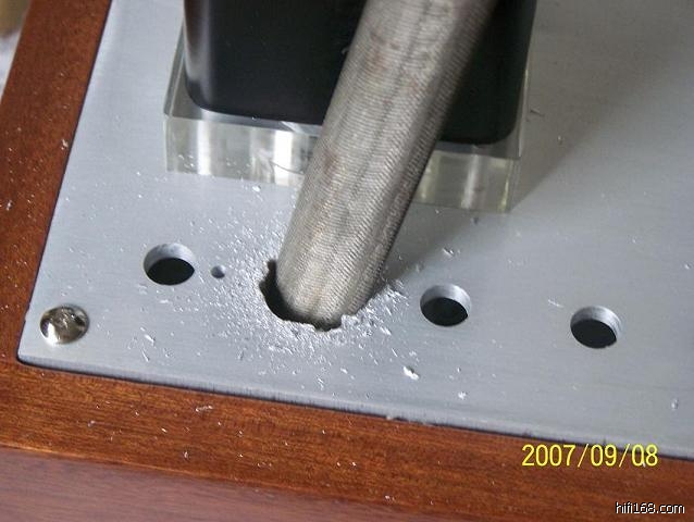

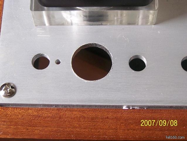

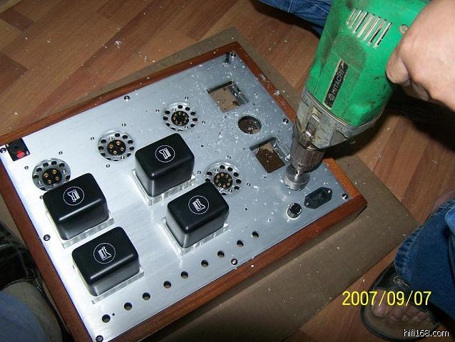

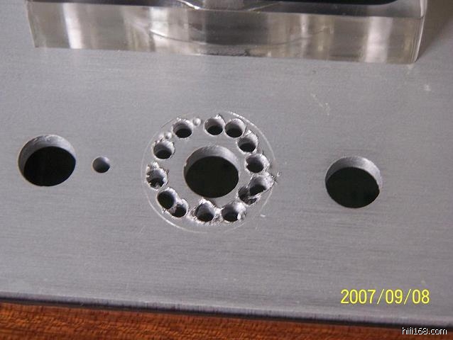

jpg(2007/10/18 22:10:51 上传)
jpg(2007/10/18 22:11:32 上传)
jpg(2007/10/18 22:12:21 上传)
最后编辑ywz.wh 最后编辑于 2007-10-18 22:12:21
