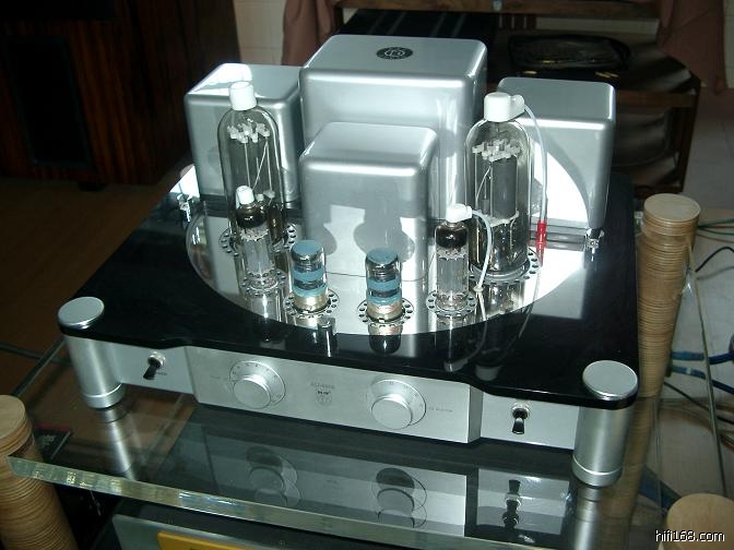

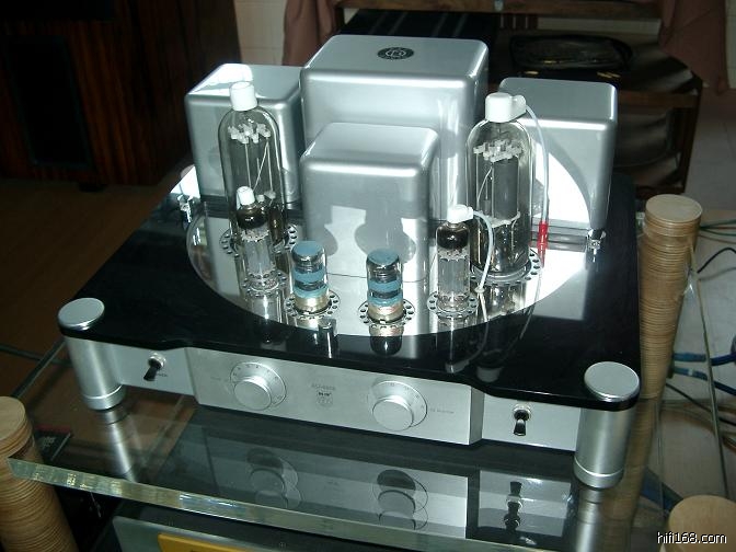

那么怎么办呢?像我的805单瑞,它的输出功率我可以做到每声道50W,解决它的栅流问题我采用了扼流圈,由于是自耦的形式,因此在制作上要容易的多。有很多人认为805的声音有一点粗,但他们如果听过我的805就不会持有这一偏见,它同样具有300B的细腻,又不失推挽机的力度。客观而言,用300B来听人声还是挺不错的,但它的声底有点薄,而所谓声音的厚与薄主要取决于低频,低频上不去听起来就必然会觉得薄,这是很客观的道理。这一点,很像我们使用的音调控制器,你衰减了它的高音实际上就等于提升了低音。
一些厂家喜欢摸仿名机电路不加思索地搞,但我的胆机第一级却用5极管,因为5极管的声底比较厚。而当时300B“白马王子”的线路第一级放大用的就是5级管WE310,但现在大家都在热衷于采用3极管,又是稳压,又是并联,又是采取措施什么的,搞得很复杂,但声底要比采用5极管差了一大截。所以这种创新没有考虑到发烧理念,这就像大厨炒菜要讲究个搭配,用什么佐料?什么配方?是不是名厨?是不是真正经验丰富的发烧友?是不是真正的金耳朵又有决策权?这才是最主要的东西。也就是说,一般以纯盈利为目的厂家是很难搞出好声音的。
