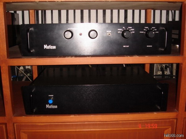

回复: <<是胆中之王,还是英雄气短>>———阿理公司金伟杰趣谈12AX7、300B和805电子
这台用的是12AX7,岂不是。。。。唉!!!!!!
jpg(2007/11/3 14:36:36 上传)
傻佬一个!垃圾一堆!!快乐每一天!!!
