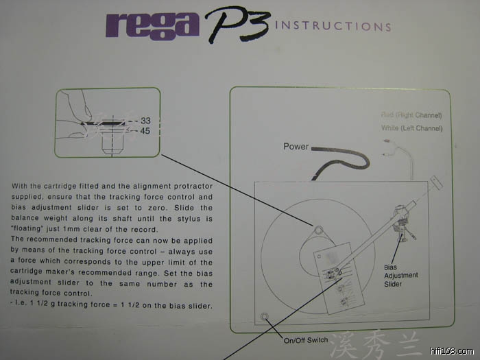

请教, 君子 P3 唱机只有一个220V的交流马达,请问如何调整速度,谢谢!
回复:请教 君子 P3 唱机如何调速,谢谢!
请问是要调整45转/分钟、33转/分钟的转速吗?
最愛奚秀蘭並因奚秀蘭而發燒
是的,但找不到调速电位器
最后编辑啊汤 最后编辑于 2007-10-04 22:08:36
P3不是这样调的。先将转盘卸下来,调整皮带。
最愛奚秀蘭並因奚秀蘭而發燒
将皮带调整到马达上的两个圆轴,是可以调节两个速度,但如果速度稍慢或者稍快,要怎么才能调正呢?在这方面我不太懂,谢谢了
决定交流电机的速度是频率,供电频率没有变化就不用调,一般的唱盘(包括P3)都不会配置调频器。
但P3的速度偏快,主要是电机的主动轮直径偏小造成的,这是他的死穴,想改变他的速度唯有另配一台调频器,楼顶的广告amari好像有。
回复: 请教 君子 P3 唱机如何调速,谢谢!
好的,谢谢了。
原帖由 溪秀兰 于 2007-10-4 22:17:00 发表
调整P3转盘的45转/分钟、33转/分钟的转速,请看图:
jpg(2007/10/4 22:35:09 上传)
最愛奚秀蘭並因奚秀蘭而發燒
溪秀兰DX,谢谢了。
