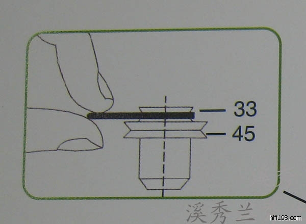

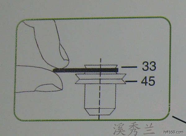

P3不是这样调的。先将转盘卸下来,调整皮带。
调整P3转盘的45转/分钟、33转/分钟的转速,请看图:
jpg(2007/10/4 22:46:21 上传)
