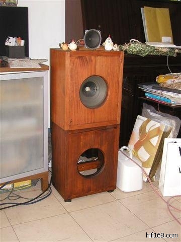

我的情况大約如下:聽了一段時间50年代勵磁單元,估計可上到12~13KHZ,與平時ニ路明顯高音不足,只在中頻上這個勵磁佔優。后來加上高音幫补一下,又发覺分頻電容不宜太大,否則会影响中頻,約取1UF左右,實际上是在超高范圍。后來网上有朋友告訴我,在高音上串只小值电阻,我仔細調整了一番,結果當电阻選的合适時,音效起了很大的变化,所付出的和得到的完全不成比例,玩音响這么久以來,最大收獲就這一次了。。。。。

加电阻解决了相位一致性的问题,但阻带抑制从二阶降为一阶,同时高音喇叭的谐振点的干扰如何解决?

等于分频了,不如不玩全频!

結果當电阻選的合适時,音效起了怎样的变化?能不能详细说说?另外,是不是意味着不同的电阻音效不同?
加超高会不会影响全频的相位一致性?!

不完全是,全频加超高的分频点通常较高,异于一般的分频,LZ的分频点在几KHZ?

如果以普通8欧的全频单元,和8欧的高音单元,取1微法,那么分频点可能已经超出12K了。
另外,串个小电阻,电阻取值多大?是靠听感调整还是有阻抗补偿的考虑?
