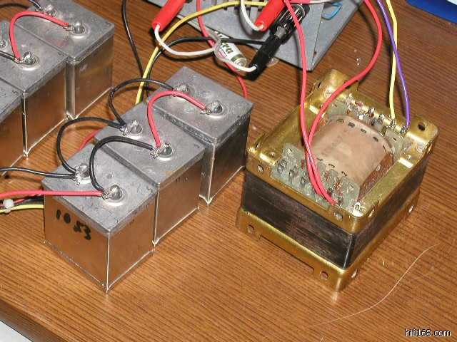

勵磁電源試聽中:
jpg(2007/9/25 12:23:11 上传)
最后编辑cpyip 最后编辑于 2007-09-25 12:23:11
