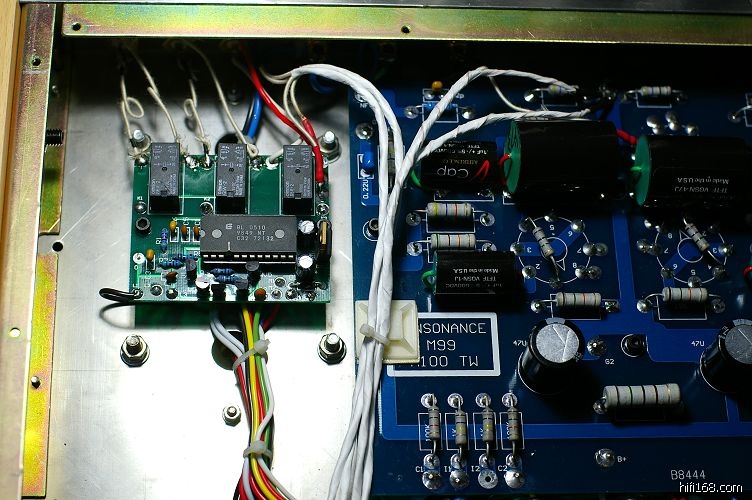

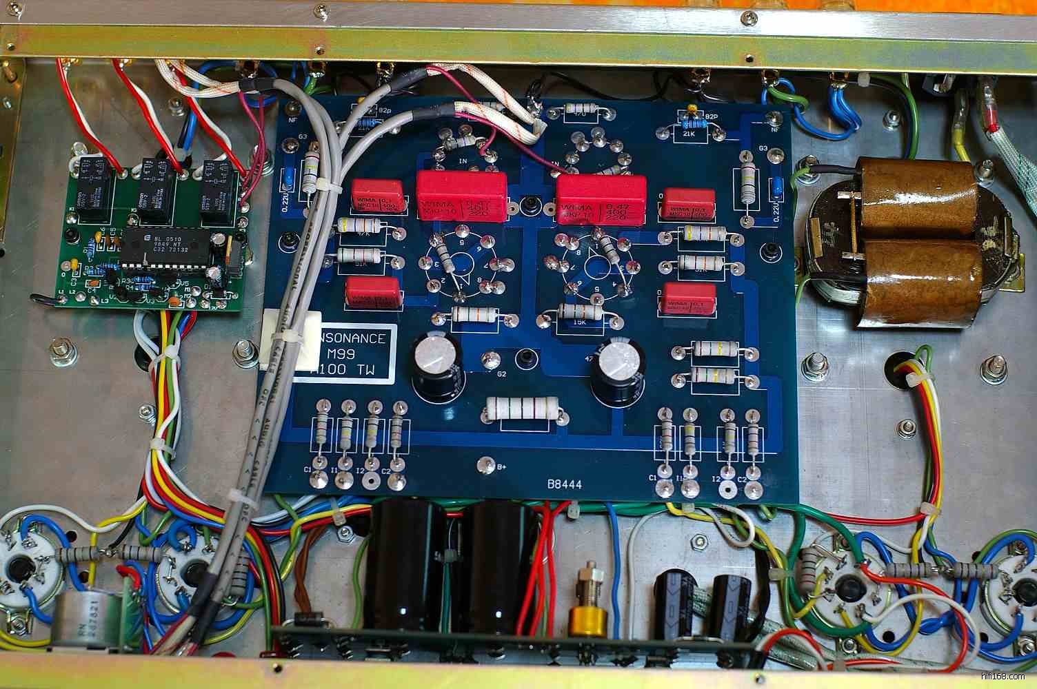

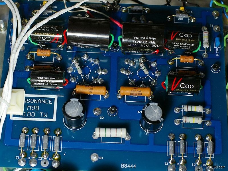

接到一个朋友的电话,要用全套V-cap电容和Caddock电阻来摩他的老版M100plus。
M100plus用了4颗0.1uF/600V和2颗0.47uF/600V的电容,主要放大的电阻也有30颗。算了一下电容就需要4000来块钱,电阻也得2000多。
还买了两对12AT7的大盾和RCA的5692,XF3时期的philip EL34,双环的。12AT7:1000 6S7N:1800 34:4500

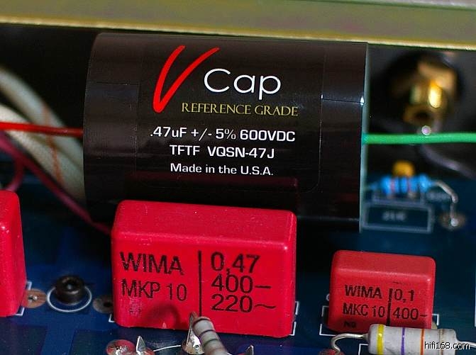

电容那来比了一下,不好,新版0.47uF/600V的V-cap TFTF电容个头太大,根本放不下。
侧面
怎么办呢,还要V-cap 0.47uF的有300V的型号,而且这个300V的电容其实就是老款的600V,而新款的600V实际是按照900V的标准制作的,按照Chris先生的说法,用900V的标准制作600V的电容,良品率高,而且安全系数也更高。
实际上我们拿到的300V电容的电压标示是用马克笔涂上的,我用酒精擦拭过后,立刻露出来原来600V的表示,这证明这批300V的电容还是以前600V的存货,从新标注成300V来卖的。看看照片
[attachimg]27507[/attachimg]

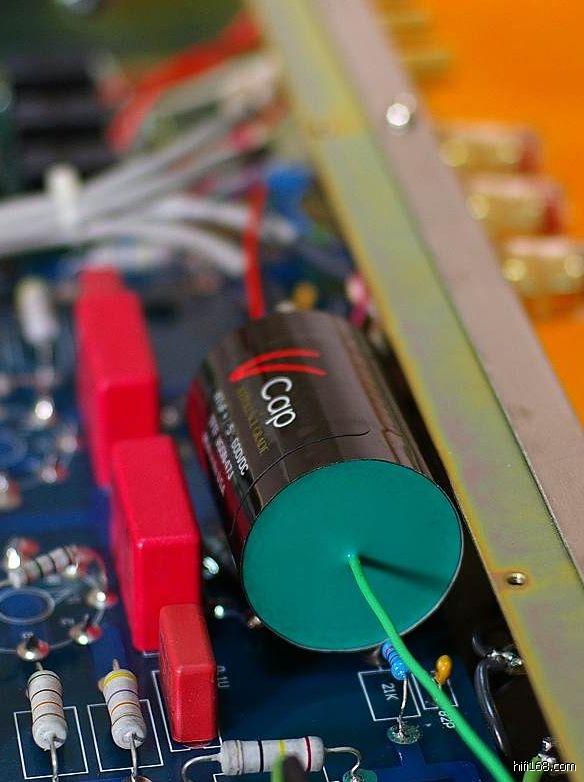

这个300V的电容倒是体积正好合适,摆上去看了看,还不错
[attachimg]27510[/attachimg]
全部电容就是这些了
[attachimg]27512[/attachimg]
下面动手焊电容,焊锡当然使用4%的WBT焊锡
[attachimg]28229[/attachimg]

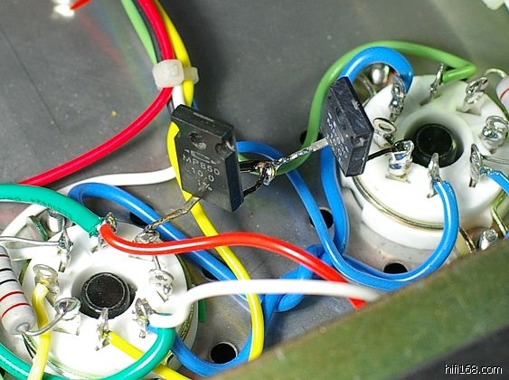

为了免去拆除电路板的步骤,原Wima电容直接剪断焊下,V-cap电容采用搭棚焊法,接触面积更大。换完之后就是这个样子。
[attachimg]28228[/attachimg]

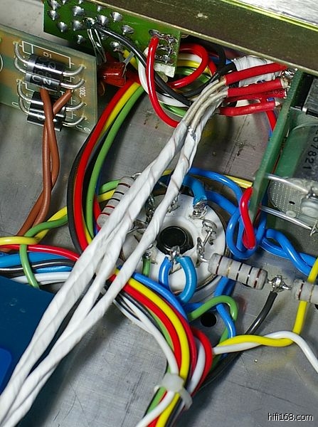

[信号线的制作]
因为从Chris那里购入的银线是单根的,有棉绝缘,但无屏蔽层,不符合信号线的要求,因此我需要手动添加屏蔽层,制作信号线。首先将正负两根银线适当的搅合,搅合的声音听感会略为舒适,搅合不要太多,会降低速度。然后外面使用微波炉锡箔纸包裹一层锡箔,锡箔外面缠绕一根细铜线单向接地。最后用特氟隆带做最外层绝缘,因为是在绝缘层外面,这一层就不需要用棉花那么费时的绝缘方案了。
第一步试听
原本的声音我是听过的,中归中居,没什么特别的兴致。换了全部6颗V-cap TFTF电容和纯银信号线之后,这下高低频感全部打通了。低频干净利索,全频的弹性都非常好,特别是高频的通透和质感,ATC这种比较暗的高频单元都能放出这么秀美通透的高频声音。这还是未褒开的V-cap,褒开之后的声音还会连升三级。
之前帮人摩了一台M99plus,也是6颗电容,最后妥协了,用了4颗V-cap 0.1uF,两颗auricap 0.47uF,虽然低频不混乱了,但高频未有听到这样的精彩之处。这种秀美通灵看来是被auricap给阻挡了。

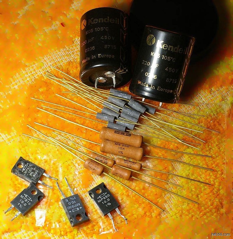

国内购买Caddock电阻实在太不方便了,丽特只有几种,Coddock电阻最全的向华也依然无法配齐我需要的全部阻值,只要部分使用非金脚的5W大方片替代,最后还是少了4只220欧姆的电阻换不了。M100plus全部换下来大概有34颗电阻。
电解电容因为机箱的限制,插下来只有这个意大利的K...电容可以装的下,就买下来权当第一个吃螃蟹了。
二话不说,直接更换电阻
这个拆机的二手电阻太烂了,管脚都快折断了,只好拿焊锡补上。
图上旁边的就是没有合适阻值而无法更换的220电阻。
最后编辑sprs 最后编辑于 2007-09-03 15:04:12
最终试听
最终试听
更换电阻和电解之前的声音,人声还不够完美,口型偏大,缺乏纵向的结像。换完电阻后,童丽一开声就差点把我吓的座地上。我虽然没有试过全部使用Caddock电阻是什么效果,但我向来不是特别迷信Caddock电阻的,这次仍然给shock了一下。呵呵不说解析力和细节,单说声场的纵深和清晰度,只能用惊人来形容。
