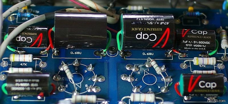

这个就是我的机器,近期我换了几个箱子和功放、音源。顺便说下近期感受,本人从孩童时期便开始迷恋音乐,为了给自己更多的感动,开始从牙上、衣服、日用品上省出更多的钱来购置硬件,当时仅当13岁(1990年)的我便有了当时1200大元的爱华高档随身听啊,当时是何等的骄傲的的。说多了啊。说正事吧,这一年不知怎么的对欧博的产品比较有冲动,以前我用思奔达的35A,配米格的功听音乐,基本上可以满足我的日常需要了,闲来无事,有了想换换的冲动,便又开始了少年时期的冲动,可能是年老的音素吧,近年来已经不太研究器材了。开始换了个欧博的16B,听听不怎么样啊,声音左、右是右,中间什么也没有,又换了M100的十周年,将原机管全部拿下,换上古董管,进步一块,音声还是不行,和一老哥研究下,换CD2.3。这行了,音场有了,我的35又显得发暗了。又开始换了,上了雨后初晴的P3ES2黑檀版。刚开声的时候,这个担心啊,还没有我的35好听呢,当时想,再煲下看看,一个月过去了,声音一点点的好,最后不得了。想要是换了功放还能更好,功放又换了,换了欧博的R5.5,声音不得了,300B真是名不虚传啊,那种味道实在是叫人忘不了的,声底那个静啊,好长时间有想换那4个300B的冲动了,忘个说前级的管子已经让我换了。这期间又感觉P3想升级了,又经过一翻斗争换了雨后初晴的M30,再后来因为那个机器管子上没有罩子,差点烫伤我家的小祖宗,另一个原因是,5.5味道是没得说,但是低频总是拖泥带水的,感觉是几百块的低音,我实在是受不了,2.3使用又不太方便,换就一个字,和老板大哥商量下,换了瑟顿的A21SE的CD和功放,郁闷啊,到现在还没到货呢,说是在广州让人给扣了。本身还是比较怀念34的声音,无奈下搞了一台M100和宋大兄弟接上话,便开始了这台机器的升级研讨。管子不用研究了,我这有全套的。关键是内部,原来我的想法是就留一个机壳,后来和老宋研究后发现有些东西不是有钱就马上能搞到的,当然也为了省钱,毕竟本人的钱也是有限的,电容肯定那是V-CAP了,这个电容我也研究好长时间了,贵是贵了点,但肯定贵是有贵的道理的,后面再说这个东西。电阻呢,老宋兄弟说有美国的科多克的好但贵,他认识一个高手,是做军工电阻的,比这个还要强,而且价钱也公道,可一联系,关键的几个做不了的。只好买科多克的了。上吧。接着研究电解电容,有几个好的,尺寸上不合要求,奈只好上了这个,可能是运气好吧,老宋兄弟上了后,正好补了原机的不足。本来想把全部机内线全换成银的了,连电源线也换。可是老宋兄弟研究下,我也看了下,比较有难度啊,暂时就换输入的和音量的连线吧,银线不便宜啊。电位器也想换了,但本人听音乐的同时还要生活的方便,比较有名的电位器不带遥控啊,和宋讨论下音色不同,决定不换了。就这样这台机器换的部份一点点的完成了,还有几个电阻没有搞到,只能慢慢我搞到后,再换吧。

再说下,由于宋兄弟忘了两个电阻,我自己订了,早上收到机器,马上动手,看花容易啊,我自己用了快半个小时才搞定。
