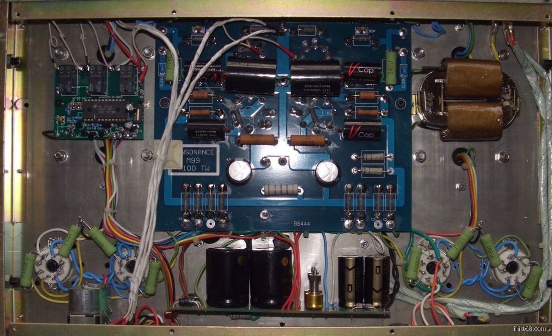

今天又到了两个BLACKGATE的电解电容、几个电阻、还有一个纯银的保险,换上,声音马上有了新的变化,和原来比毛刺没了,声音更透,更圆润、耐听了。上图供分享。应该说基础的煲机快要结束了,下周再把电源部分并上四个VCAP的电容,进一步提高高频,还有在电源线上并一对电容,34管供电上再并一对。
有人说VCAP的电容在那买的,可以和欧博音响论坛上的宋泉联系。人不错的。人和声音一样。

欢迎高手指点可以提高的地方,现在有点不知道从那里入手提高了
