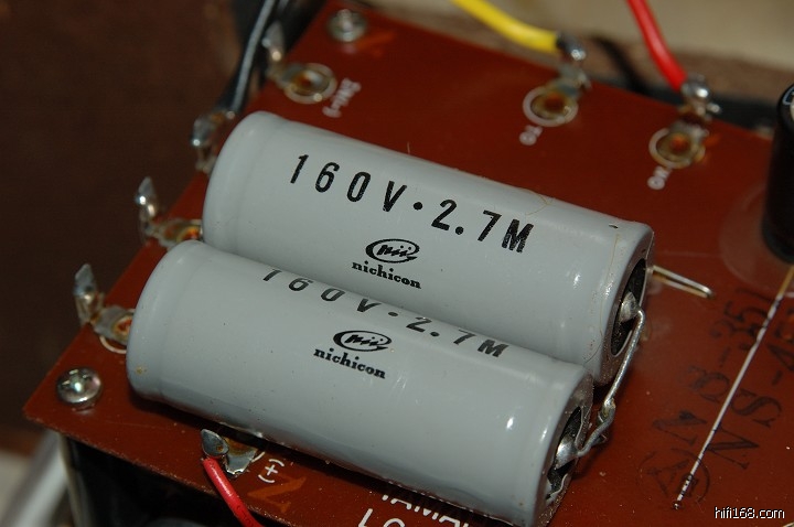

请教:如图,分频器这个电容标着160V 2.7M,请问是多少微法? [复制链接]

原帖由 zklx 于 2007-8-20 0:06:00 发表2uf

谢楼上回帖,是2微法?2.7M=2uf?

按常规M若是单位,则应是1000u,已达到了滤波级,不会在分频中。LZ还是用表测一下吧。

怪了!那个东西到底是不是电容

是2.7M啊
jpg(2007/8/20 8:18:50 上传)

几十年前电容量有2种标示法,MF和uF,2者是一样的,都表示微法,所以这个电容就是2.7uF/160V.

是2.7微发

M是1/1000000的意思与U是一样的

好差的电容、好差的线路板、好差的接线,务必统统换掉!
