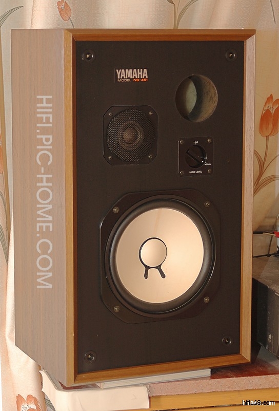

请教:如图,分频器这个电容标着160V 2.7M,请问是多少微法?

M有两种意思:1 容量单位,1MF=1000UF。2 误差等级:M级为20%。
从它所处的位置看,理解为容量2.7UF,误差20% 是比较合理的。

什么分频器的?YAMAHA?
是2.7UF

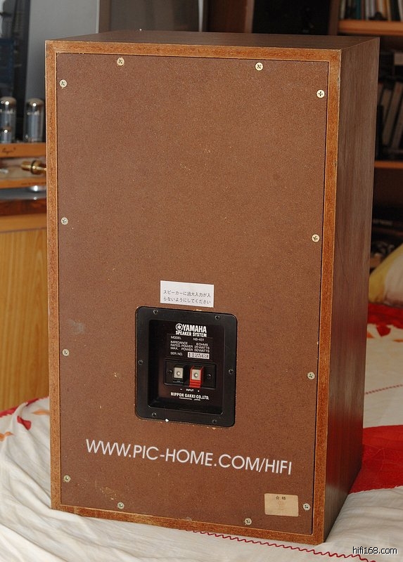

兄,是这对箱子的分频器:
(, 下载次数:63)
(2007/8/20 21:00:24 上传)
(, 下载次数:69)

老浦东和Yun兄说的没错,是2.7UF,其实是Miu来着,有些厂商没有Miu的字母就用M或U来代替。

给您正确答案:___就是两只2.7U的电解!!!为何标的是M,,这要上溯到英式打印机的历史了!!!!当年(看看这电解够古老的吧)由于打印机上不能打出"U"字,,而只能以M来替代的!!!!
至于,,上面有朋友说1MF=1000UF,,这是对的,,但是在这里,,它就是UF的代些符号!!!!!!
