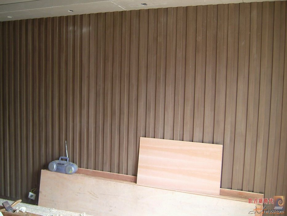

  使用霍尔姆茨公式,得到中空为0cm、18mm的木板上贴8cm宽、1.8cm厚、间隔8cm的木条时,扩散的峰值频率为1250Hz。整个的房间的六个面,也没有平行面。前面的墙角做了一个CD架,打破前后对称,避免有驻波产生.
关键是我所设想皇帝位后墙的做法正确否?
希望大家不要拍砖,要拍就砸票子!!!;P ;P ;P
皇帝位后墙做成后,就是这个样子

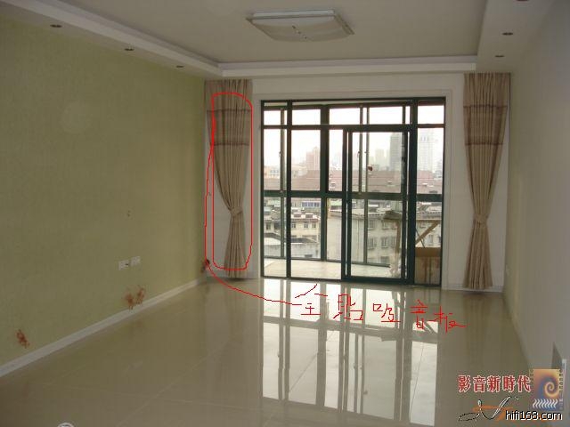

背墙的木板没必要做这么大面积,只需在沙发之上墙面的一半面积就行了,最好使用吸音板。先打木龙骨,内放吸音棉,外贴吸音板。阳台窗户边的那一小段墙面的全部也照此处理,就与音箱左边的空旷平衡了,仅供参考。

谢谢!!!所画阳台边的那个墙角是放立式空调的,一楼图中左面墙是放器材及音箱,阳台边的另一小段的墙面也这样处理吗?
另因原来用的沙发是越南铁木制作的木艺沙发,舍不得弃换.....搬家以后还要用D.吸音板只贴到沙发之上墙面的一半,那沙发下部分墙面不是显得很空荡吗?
答复:
1、一楼图中左面墙是放器材及音箱,阳台边的另一小段的墙面也这样处理吗?
因我的房子与你的很相似,放器材那边阳台边的另一小段的墙面我打算是这样处理,器材的左边是餐厅,较空旷,那器材的右边就贴吸音板,将声音吸掉,两边就平衡了。我也就此征求了好几位烧友的意见,他们说理论上成立,实际情况就不好说了。我现在还不到装修的时候,但我已决定这样做了。
2、。。。那沙发下部分墙面不是显得很空荡吗?
座后的吸音不宜太多,过多声音会发干。可将这部分做成好看的造型,面积相应就减了下来。我的想法是用吸音板在墙上做成14CM宽的三个横条,中间间隔一段距离,因吸音板的规格是140MM*2440MM。
