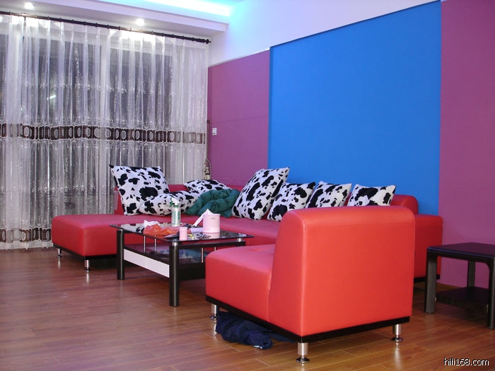

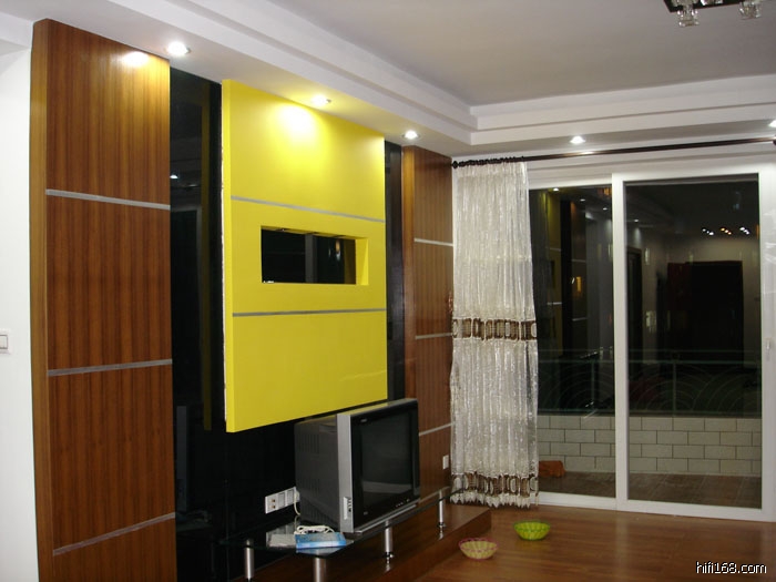

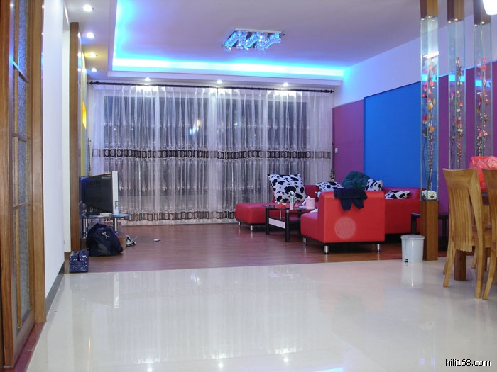

给我家用型装修的几张图示作参考,我这个不是用来听音乐的,所以没按照听音环境处理,但试摆器材听过了,效果还是可以的,我这个厅宽4.6米,长10米.是连着饭厅,总46平方.前墙做了艺术墙,后墙也做艺术墙,但简单一点.地板我大厅隔开用做两种材料,瓷砖和木地板.

呵呵,搞成这样子啦。

好环境。羡慕!!!

乐林兄家里装饰好漂亮!
