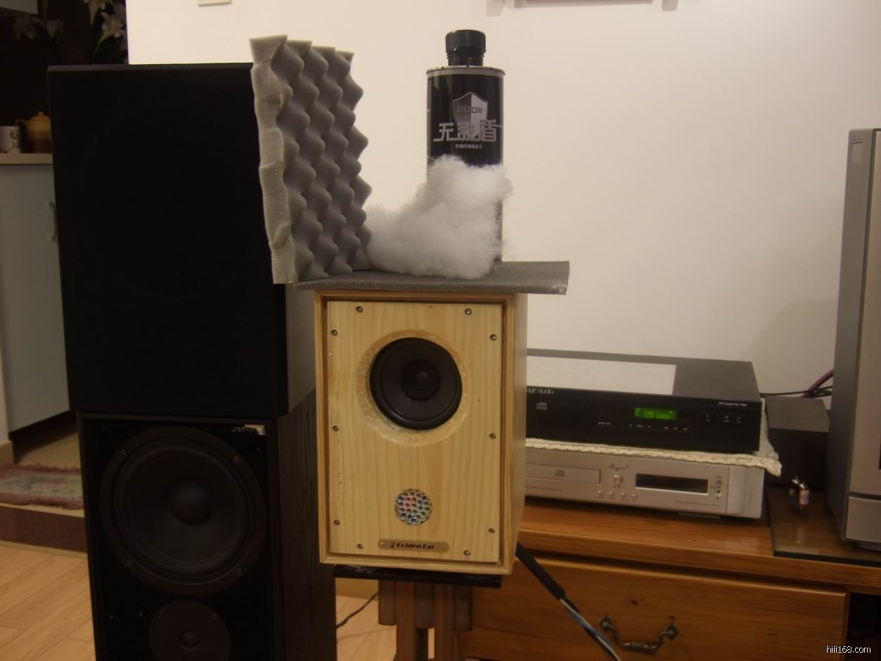

25#
回复:自己精心打造的小箱子
目前这一对用小单端推,已经能发出相当悦耳的声音,味道已不在P3之下.
下一步准备制作一对改进版,箱体灌沥青,增加加前后障板加强筋,适当填充吸引纤维材料.
希望能提高箱体刚度,有效控制箱体共振,进一步提高低频素质和全面性.
争取在800块之内做出一对打败P3的喇叭,是不是有点妄想了.
还请个位多多指教.

我曾用沥青灌注过CELESTION5的箱体,的确效果有正面提升

经过几个晚上的改造,小喇叭声音全面性大大提高:
1.试验了4种吸音材料,和十几种放法和不同用量,最终找到较好搭配,既不损失高频,有能有效控制中低音共振. 看来放吸音棉确实学文不小.
2.由于实在找不到沥青,箱体内上了1公斤汽车底盘装甲(50%的沥青,50%的纤维和防腐材料),效果不错,声音立马开始凝聚,形体感增强.
3.增加了导相管,由一个大管和22根小管组成. 别看这22根小管,作用真不小,低音的形体,线条和轮廓已清晰可见.

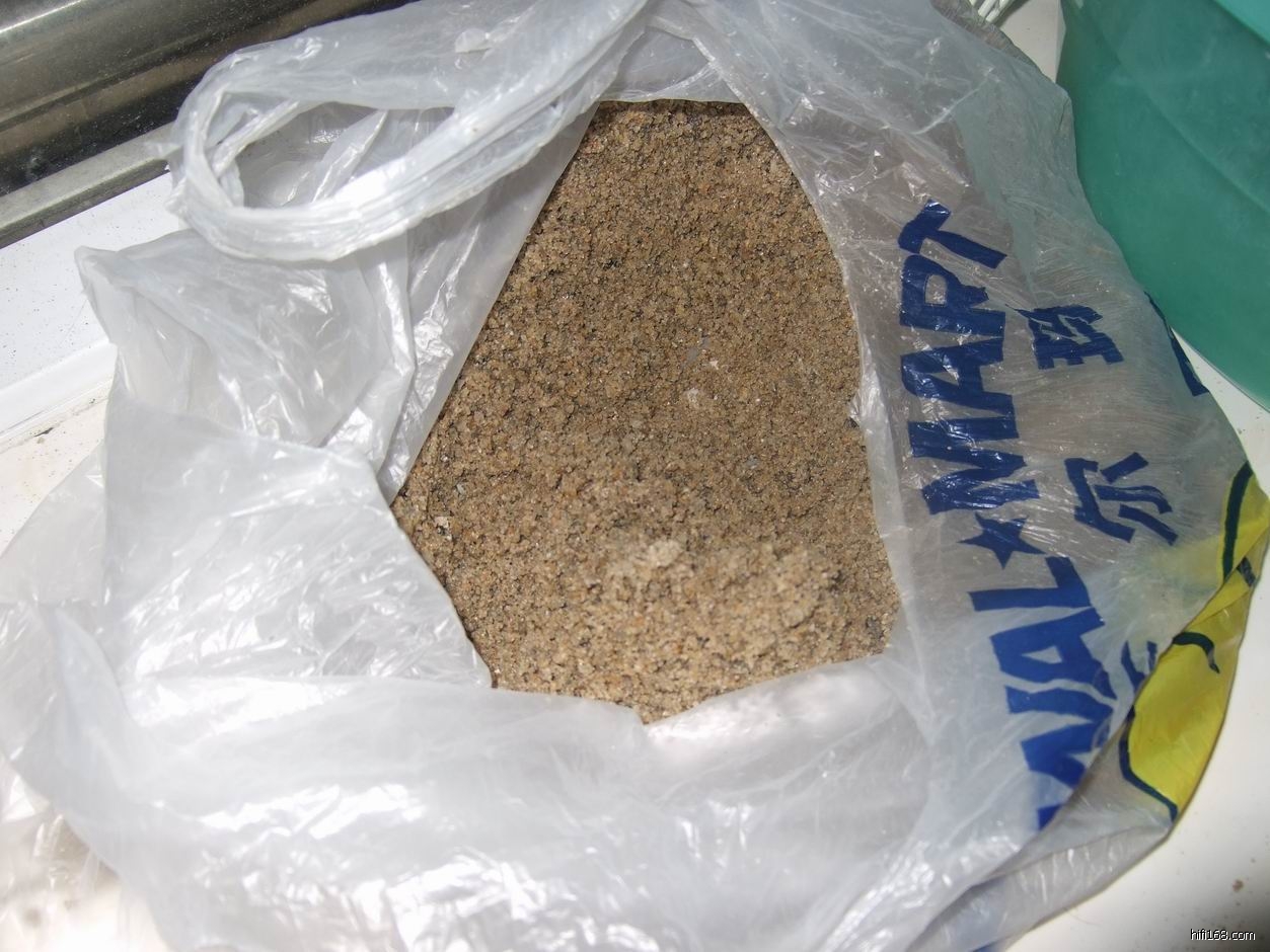

4.为抑制声音发飘,箱体内底部增加了1斤左右的沙袋,声音更沉稳.低音表现很好,听炎黄第一鼓,大鼓震动的余波清晰可闻,完全不象4寸喇叭的表现.
