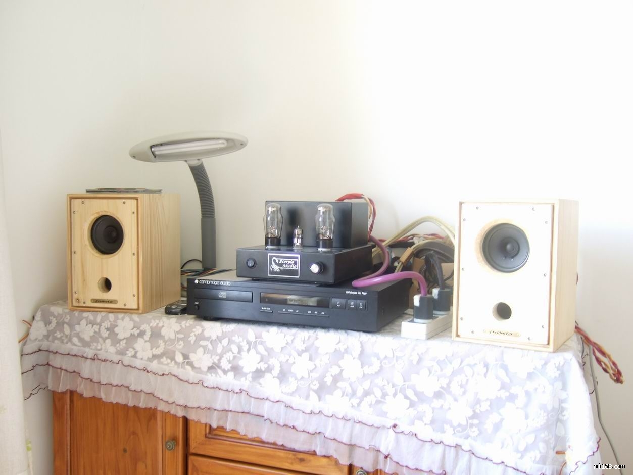

今天试验了几种吸音棉和放法,包括压书等方法以减少箱体震动,效果却适得其反,结果声音到是沉稳了,但泛音减少,缺乏活力,不好听.
试验中发现一点吸音棉都不要,就让箱体的轻微震动,还更好听了.
昨天用30W的El34推挽推PK P3,败下阵来.今天用胶增加了前面板和箱体接缝的密封性后,用6W的6P3单端(500块的机器,PCB板的)推. 声音超出昨天的表现,另人惊讶
放在卧室的桌上,Cambridge Audio CD6+6P3单端,播放人声和民乐,听到了P3从来没有听到过的效果...,韵味无敌!;P

打击一下,自己费尽做的,不如买一对,原木会开裂变形,买一对不到一千,箱内连线用油浸西点不会对路,油浸西点会使高频发蒙,这种箱子怕是没有低频的。呵呵,得罪。

原帖由 meng-yan 于 2007-8-5 16:29:00 发表
谢谢meng-yan兄指教,
这个木经过风干处理,做家具的板.不过松木质地较软,磕碰很容易留下痕迹,需要小心保护,将来有机会用硬木做.
这箱低频听起来足够了,不过低音到100hz一下就只有量,轮廓就散了.
西电油浸棉纱包单支线,确实高频延伸不够,用做信号线高频损失大,用做喇叭线还马马虎虎了,不过这线中频太好了,低频也有力度,别的线没有这个味道,很耐听的声音.
小口径全频箱,无法追求高低频延伸了,我的原则是,遇到矛盾已保证中频优先.

回复: 自己精心打造的小箱子
原帖由 溪秀兰 于 2007-8-5 17:37:00 发表
[quote] 原帖由 ericfdai 于 2007-8-5 15:42:00 发表
试验中发现一点吸音棉都......
可能箱体不大,箱体共鸣只在男低音发出很低声音的时候,有一点散,其他还好.
吸音材料还没找到合适的放法,怎么放都影响高频,暂时不放,总体听感还好些,有空还要在搞搞.

原帖由 我爱加菲 于 2007-8-5 1:42:00 发表
以前也这么干,现在它在角落里积灰
同感!白松的刚性不好,音染问题值得重视.
