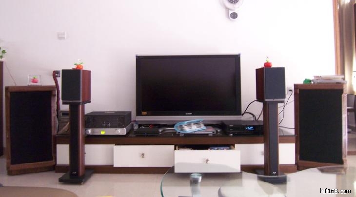

我今天量了一下,我音箱高度83左右,宽和深都是大概50,
喇叭中心离地57cm,,比你的高点,
你听音乐的时候会觉得结象偏低吗? 我觉得我的人声高度可以,但是小提琴的高度偏低啊,拉琴的象坐在矮凳子上拉,哈哈, 小号声也偏低,音场高低分布不理想。

另外,迷兄,请问你两箱子之间的距离是多少? 我那里离得比较开,有两米啊

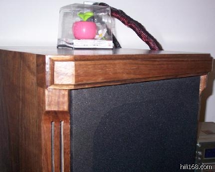

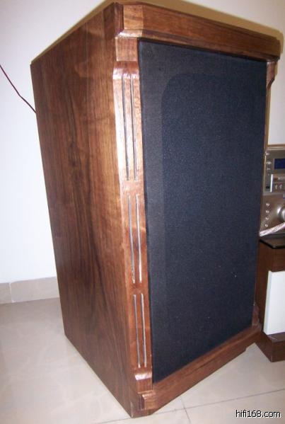

发几张我音箱的细节图,哈

k细佬,你好,看了你的器材,自叹不如.特别是那套大箱,一定破费不少,个人感觉,全频单元箱体的比例应该是宽一些,但厚度应薄一些,关于倒相孔,个人感觉还是放在下方好,因为倒相孔也是出音的地方,如果立着开孔,孔口必竟很长,且距单元的距离分得较开,离单元近的地方容易产生声短路,可能会对低音的定位,紧密度有一定影响.箱板不一定是越厚越好,有时候有一点共振不一定是坏事,作为爱好者,我想各人欣赏爱好不一样,只要自己感觉这样的箱发出的音适合自己就ok了,更谈不上有什么统一标准.总而言之,就是各人口味不一样.

你的音箱应该做个30---40厘米的脚架,定位可能会好一些.

原帖由 迷聆人 于 2008-12-20 10:12:00 发表
k细佬,你好,看了你的器材,自叹不如.特别是那套大箱,一定破费不少,个人感觉,全频单元箱体的比例应该是宽一些,但厚度应薄一些,关于倒相孔,个人感觉还是放在下方好,因为倒相孔也是出音的地方,如果立着开孔,孔口必竟很长......
对,我也想加个脚架,20cm左右应该就够了,
另外,还没有时间弄成密闭的试试呢,说不定会有惊喜,哈哈
