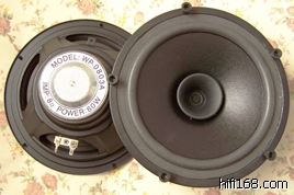

各位老大 继续讨论 上点新玩意
jpg(2008/12/18 0:29:02 上传)
13001725320
