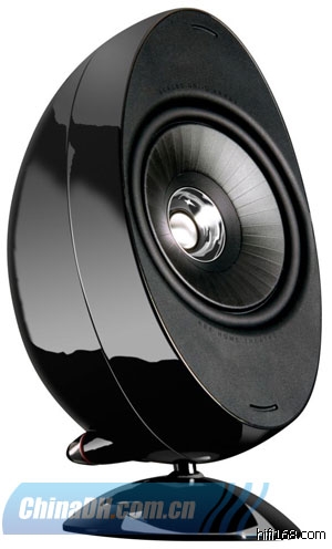

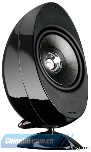

KEF KHT3005 怎么通过他的参数来评价和选择功放?
频率响应:70Hz-55kHz
灵敏度:88dB
阻抗:8欧姆
功率:10-100w
回复:关于音箱的几个问题
斑竹就是斑竹啊,期待继续啊
回复: 关于音箱的几个问题
原帖由 benxwell 于 2007-7-25 10:42:00 发表
频率响应:70Hz-55kHz
灵敏度:88dB
阻抗:8欧姆
功率:10-100w
灵敏度:一般音箱上都有这个指标。如一个音箱灵敏度为87dB,它的含义是指向音箱输入1W粉红色噪音,在离音箱正前方1M处所接受到的音压值是87dB。这个定义测试方法是IEC和中国的方法。需要说明的灵敏度的测试方法,不同厂家、不同国家都可能不同。所以不同厂家的音箱灵敏度,他的含义不尽相同,还要看一下它的定义与测试方法。
这里有个概念需说明,音箱所标灵敏度是正前方1M处,实际聆听位,常常大于1M,而且不在正前方。这时所听到的灵敏度就会下降,也就是在实际聆听位要听到相同的灵敏度,输入功率就要增加;再有就是,输入功率和音压值是对数关系,也就是音压值每增加3 dB(也就是声音响度增加一倍),输入功率要增加10倍。
灵敏度的大小在一定程度上反映了音箱推动的难易。但也不是绝对的,这还要看二个音箱灵敏度定义和测试条件是否一致,再有就是所用单元情况以及箱体结构。一般初入门发烧友选音箱时,灵敏度最好在86dB以上,这样的箱子好推一点,对功放的要求也不太高。
你的这个喇叭不难推,看你预算,一般功率在8欧姆,40-50W左右的晶体管功放就可以推的不错了。如果喜欢胆机更富表现力的声音,选择一些国产5W左右的产品也很好。价格在2K元左右就可以了。
