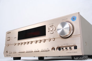

JEITA是日本电子情报技术产业协会的缩写,欧美和日本的测量方法和标准不一样。
一般测试标准是8欧,日本标准是6欧,6欧状态测试的功率都偏大。
但674使用在你的5。1小型系统上还是基本够用,毕竟是ONKYO的中低档型号。
可独立对F/C/S/SB声道作分频点调节(40/50/60/80/100/120/150/200Hz)就是说,在推动这个喇叭时,前级的输出信号频率截止点会控制在最低40HZ或最低200HZ(这样200HZ以下信号就没有了),这是为了降低功放的负担,把低音部分交给超低喇叭来发挥。主要是在多声道时候使用,通常2声道HIFI的意义不大。
jpg(2007/7/25 12:03:49 上传)
