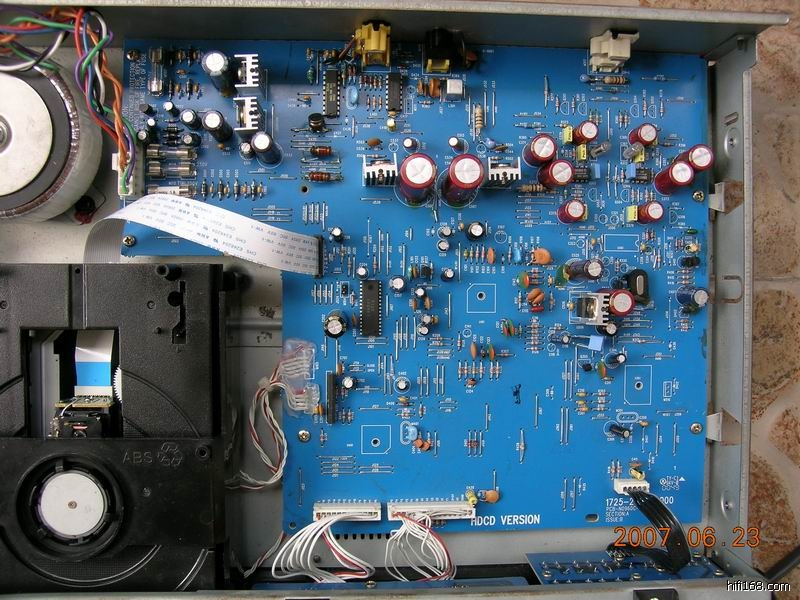

现在的板子。
回复: 打摩三年多的CD机

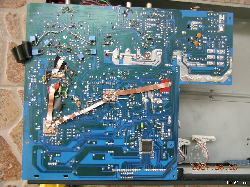

铜皮面。

都是在抗干扰上,没有发烧零件。听听大家意见。

改动都是一小步、一小步的,有时错了改回来较方便。所花时间较多,改坏了几步,还好。
想不到IC的潜力有那么大,到现在还没用挖尽,还有一些想法没有实施。
抗震性好了很多,原来轻轻一碰就会停顿,现在一张CD带壳掉到面盖上,声音只是抖一下。
听音迟点再上。
回复:打摩三年多的CD机
摩机原则:不大改,不改关键器件;如:火牛、IC、晶振,看它们的潜力有多大;
尝试努力改善电源的效果,不增加火牛(老烧说加一个火牛专门给模拟供电会更好),以及对电源线的要求是否能降低,以至于只要能提供足够电流就行了。
按自己的听音爱好,音质应该提高了3~4番,还没摩到极限,运放的电路还没摩,没想到IC的潜力真大。如果同样的IC换成双面板,还能提高1~2番。
