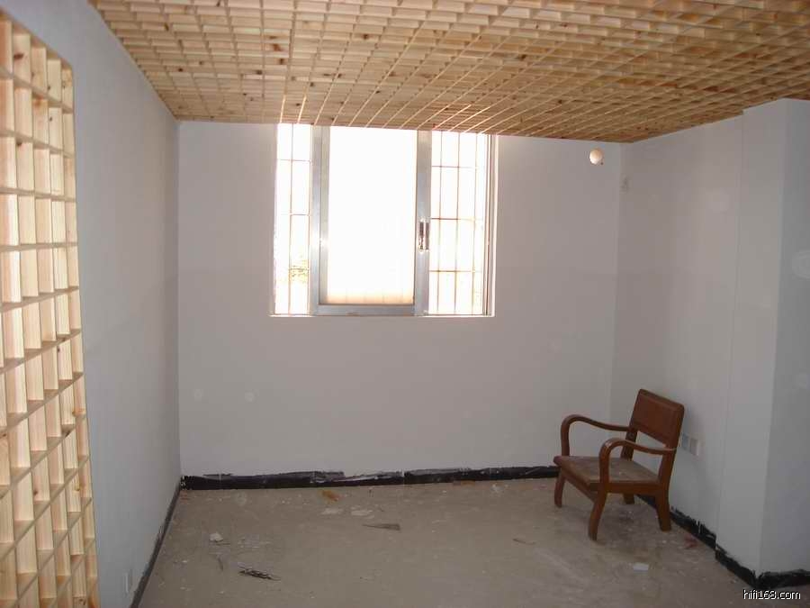

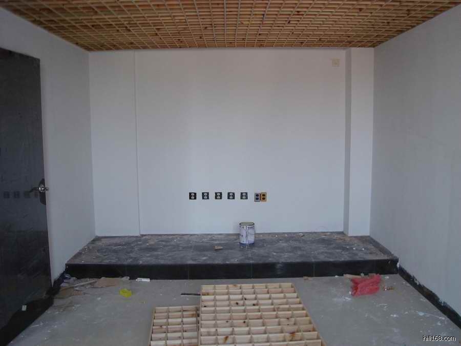

前墙(2007/10/24 19:48:49 上传)
后墙(2007/10/24 19:48:49 上传)

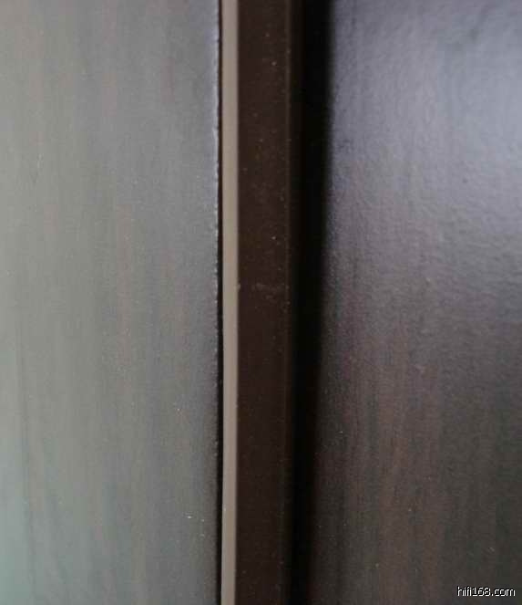

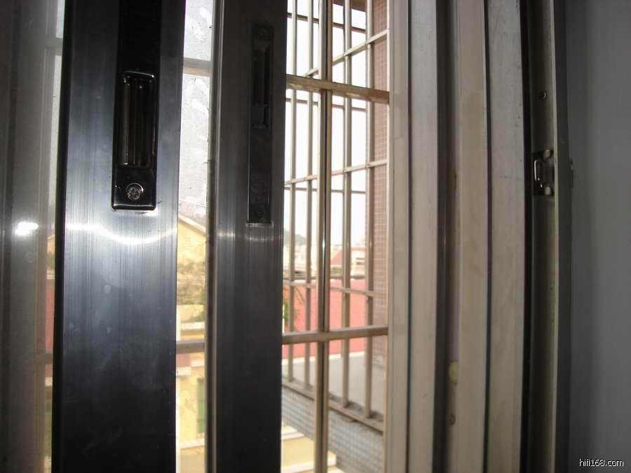

双层窗户(2007/10/24 19:48:49 上传)
门边的密封胶条(2007/10/24 19:48:49 上传)
手如柔荑 肤如凝脂 领如蝤蛴 齿如瓠犀 螓首蛾眉 巧笑倩兮 美目盼兮

回复:HIFI房之---进入实战编
问馨提示:
1:墙面未打沙纸就安装插座,小心弄花。
2:冷气管出孔开得偏高了点,可能白开。
3:推拉门低音量大时会震动,加防撞胶。
傻佬一个!垃圾一堆!!快乐每一天!!!

78#
回复: HIFI房之---进入实战编
原帖由 伟哥 于 2007-10-24 22:07:00 发表
问馨提示:
1:墙面未打沙纸就安装插座,小心弄花。
2:冷气管出孔开得偏高了点,可能白开。
3:推拉门低音量大时会震动,加防撞胶。
伟哥.
1:墙面未打沙纸就安装插座,小心弄花。
     你.你.你咋不早说呢......^-^说笑了,我明天拆下来...
2:冷气管出孔开得偏高了点,可能白开。
   哈哈,那不是冷气孔......那是抽气孔.....
3:推拉门低音量大时会震动,加防撞胶。
   呵呵,也不是推拉门.......是开合门......

回复:HIFI房之---进入实战编
2:是排气的那就好点:外面嘈杂会传进来喔。
3:推拉门是指趟门,俺看错了???
傻佬一个!垃圾一堆!!快乐每一天!!!
