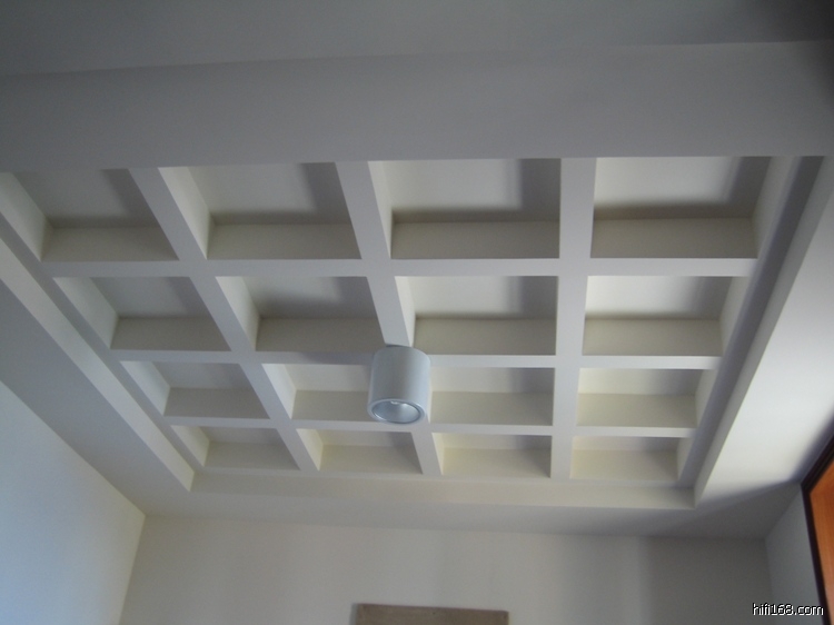

92#
回复:HIFI房之---进入实战编
就是类似葡萄架的吊顶啊,要多宽多厚的衫木条,方格的中心距是多少?每个平方估计要多少钱?谢谢?
93#
回复: HIFI房之---进入实战编
原帖由 ayuaniii 于 2007-10-25 23:59:00 发表
呵呵,我是用10CM宽,1.5CM厚,格的内尺9.3CM.每平米大约280元.
手如柔荑 肤如凝脂 领如蝤蛴 齿如瓠犀 螓首蛾眉 巧笑倩兮 美目盼兮
94#
回复: HIFI房之---进入实战编
原帖由 ayuaniii 于 2007-10-25 19:26:00 发表
正在装修中的听音室,想向楼主请教葡萄架的做法

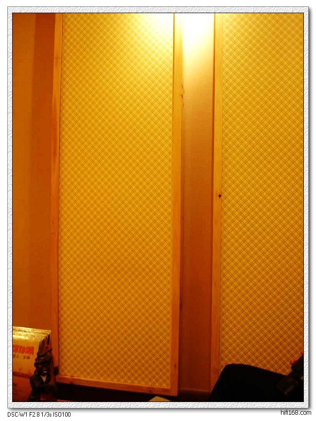

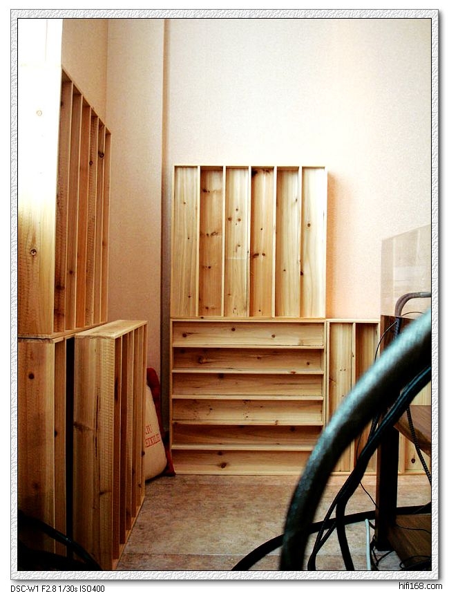

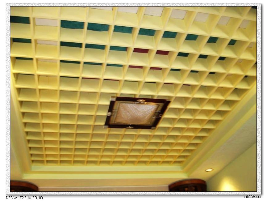

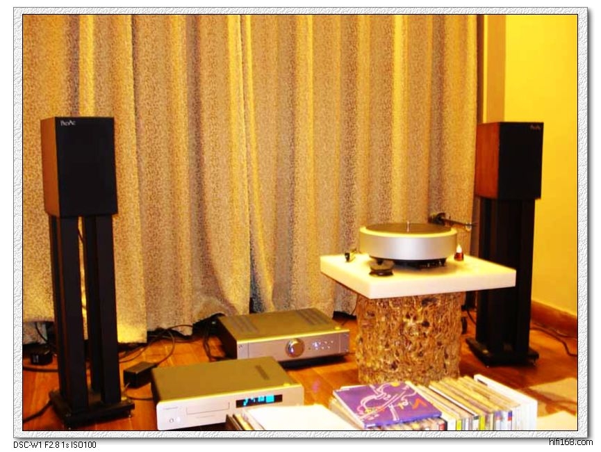

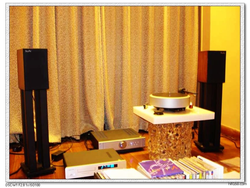

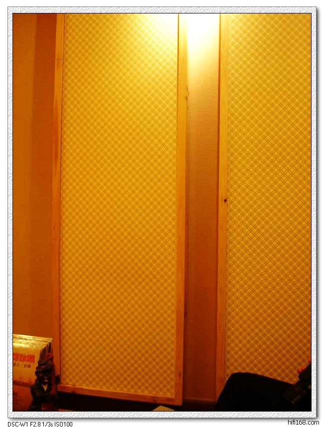

(复)环顾了一下:能有独立的一间听音室,这个环境算可以.首先,你的玻璃窗口很大,会对中低频有一定的吸收作用,为了使中低反弹和减少损失,使能量感更加理想,建义玻璃要用双层密封的玻璃窗,两玻璃中间间隔100MM,要用上塑料密封框架(如台湾密封窗),要用轨道那种类,而不是有轮子的那种玻璃架,这样的目的一.是使中低减少流失,有一定的反弹能力.二.是隔绝外界杂音串入内室,使听音背景更加宁静.装饰好玻璃后,从玻璃窗平台到地板的墙上这个位置,可定做二次余数扩散板安装上去.从左到右装满,玻窗以上的墙就不用了,用那种深度只有十公分就可以了,有利于频率均匀的扩散,然后整幅音箱后墙可用窗帘拉上,从顶部到地底盖上,减少中高干扰,这面墙完工.两测墙可以贴墙纸,有必要时才在两测墙第一反谢点用薄板共振板悄吸收.皇帝位后墙兄做的也很对头,只要多放些书或碟片就可以了,地板是瓷转,视听音情况到时可加地毡(这是最终决定)顶部是一个大工程,如果过高的话可用薄板做井字架,规格是12*12公分,选材料可以用衫木板做,也可用成品的那种,如果觉得不好看,可留空粉刷吸音油漆也可以.最后关于驻波问题,如果听后有驻波,可针对驻波频率而在音箱后墙角加有左右各一个驻波陷井器来消化,其他的慢慢调节.
顶部可这样做!
后前墙可这样做!

照片 3252_nEO_IMG.jpg (, 下载次数:60)
第一反斜吸收共振板(2007/10/31 17:27:24 上传)

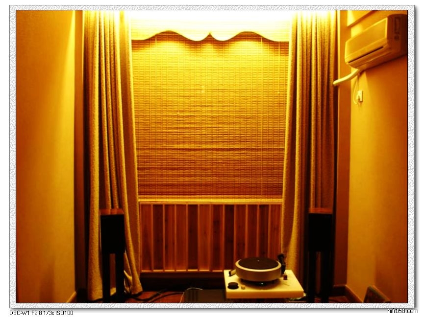

95#
回复: HIFI房之---进入实战编

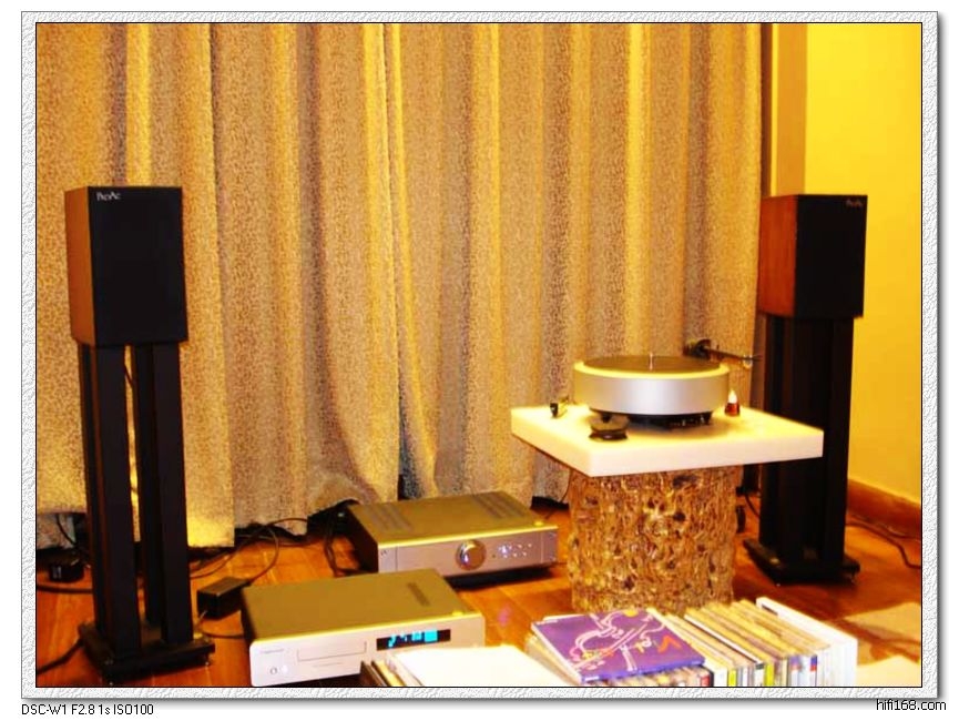

拉窗帘后隐蔽扩散板如图示!美观温暖!这张图示的竹帘正好盖上规格的玻璃窗口,窗下用扩散板,为了美观,用窗帘全拉上就能隐蔽扩散板了.有双重作用.
照片 3488_nEO_IMG.jpg (, 下载次数:65)
