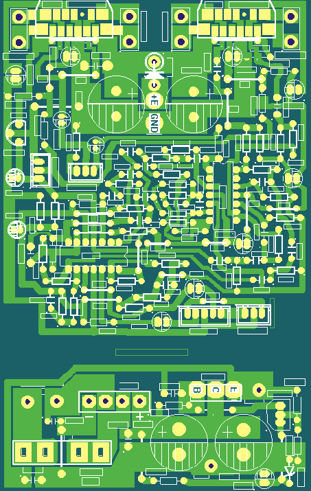

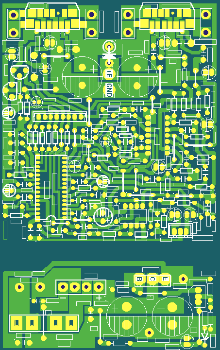

再说YAMAMODO带来的玩艺,人们在市场上可以从美国BOSE音响专卖店看到所谓的“休闲”系列产品,那就是山本先生的发明专利技术。其特点是使用只有一只拳头大的音箱作3D系统小卫星音箱,给外行产生没有意想到的奇特效果。这种音质低劣的破玩艺,我在20世纪80年代就研究过。这位山本先生不仅是把声音很糟糕的破玩艺拿来蒙哄人,他采用仿真软件设计的电路按理已经给出了最佳参数,但却会在没有谁去碰到的情况下产生自激,使本应该安静无声的喇叭产生啸叫。反复折腾了3个月,修改了几次电路及元件参数,才勉强解决电路自激问题,把样机拿出去参展。在事实面前,董事长只得终止与山本先生的合作。后来实际推销的是我给柏力公司设计的具有同样声效的产品。98年,珠海柏力公司通过东莞台商喻得公司在国内销售了第一批货,接着又被深圳TCL公司从喻得公司接手过去,TCL公司又增加了话筒输入变成为他们的家庭影院产品。不久,国内大批仿造品出现在电脑音响市场上,这种破玩艺东西也就显出了原形。图③便是该玩艺的第一个版本印刷电路图,我同时还设计有使用μPC1892音效处理器件制作的另一个版本的电路供客户选择,图④是其印刷电路。

图③ 未使用音效处理器件设计的简化版本
gif(2007/7/17 15:22:06 上传)

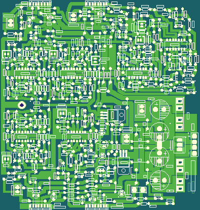

1999年,我另外设计了5.1系统的家庭影院音响系统,没有再使用拳头大小的音箱,而是使用4吋低音单元加1吋高音单元的木质音箱。在电路上针对4吋低音单元喇叭作了低音频响曲线补偿,使总体效果具有较好表现,图⑤是其印刷电路(楼上下图))。这款产品,原本应该在2000年初就会在市场上推出,在北京做音响产品销售的高伟先生已计划在2000年每个月销售至少100台。但由于国际经济危机到来,整个音响市场从2000年开始进入萧条,这款5.1系统的普及型家庭影院一直没能在市场上推出。

图④ 使用μPC1892音效处理器件设计的版本
