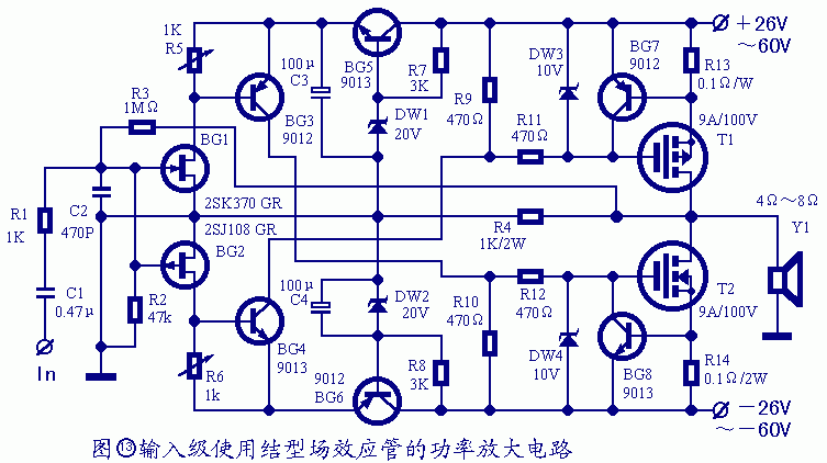

回复: 用分立元件设计制作功率放大器教程DIR
图13是只用一组正负电源供电的实用典型电路,BG1、BG3、T2构成三级复合电流放大器,BG2、BG4、T1构成与之对称的三级复合电流放大器。两只大功率场效应管的漏极为公共输出端。R4为防止喇叭开路时输出端电平浮动的假负载,保证负反馈控制始终处于可靠状态之中。组装好元件后,先不要将两只大功率场效应管的漏极连到一起,R4断开,将信号输入端与中点短路。接通电源,分别调节R5和R6使两只大功率场效应管T2、T1的静态电流为30mA;根据实际阻值将R5和R6换成固定电阻,复测T2、T1的静态电流仍为30mA±5mA;然后将两只大功率场效应管的漏极连到一起,接入R4;接通电源,检测输出端电压应与中点电平相同,相差小于±0.1V。将信号输入端与中点分开,用手碰信号输入端,输出端应有交流电压输出,用交流电压表可测量到输出交流信号电压。到此调试完毕。
16#
回复:用分立元件设计制作功率放大器教程DIR

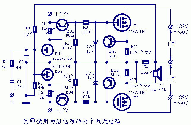

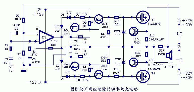

由于从一组正负电源降压到±20V提供给前置级使用,正负双电源的电压范围受到相应的限制,如果前置级采用独立的另一组正负稳压电源供电,则可以使用图14所示的电路。该电路的最大特点在于只需改变功率管使用的电源电压,相应更换大功率场效应管的参数,就可以使输出功率发生很大变化。想要达到几百瓦的输出功率,只要提高功率管的工作电压,换用工作电压更高的大功率场效应管即可实现。考虑到单只大功率场效应管的功耗限制在45W~125W之间,采用75W功耗管时,输出功率超过100W,在200W内,用2只大功率场效应管并联起来做一只场效应管使用;输出功率超过200W,在300W内,用3只大功率场效应管并联起来做一只场效应管使用;输出功率超过300W,在300W内,用4只大功率场效应管并联起来做一只场效应管使用。并联管子多了,驱动电流也要相应增加,电路上需要做小调整。将中间极改成复合管,把R7、R8换成100Ω,每只大功率场效应管栅极分别串入100Ω分流电阻和10V保护稳压管。限流保护也分别给每只大功率场效应管配加上去。当然,前置级也可以采用差分管放大加镜像电流或采用对称两组差分管放大实现从电压到电流的转换放大,无非是采用结型场效应互补管制作起来最简单。仅此而已!
