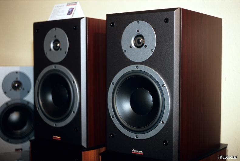

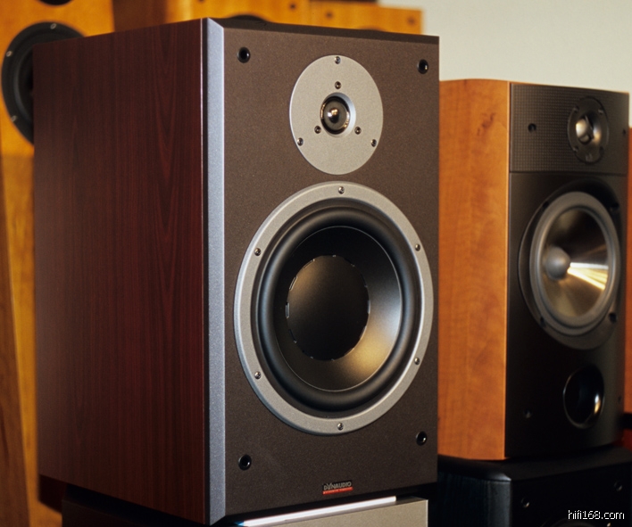

回到丹拿DM2/10这个话题,让我们首先看看丹拿所使用的24w100低音单元的参数和特性。
我手头上的资料是丹拿以前提供给DIY用户的24W100的参数,虽然不是DM现在所使用的单元的参数,也应该相去不远。
从资料看,该单元从80赫兹到2200赫兹的正轴响应非常均匀(正负在1个分贝),在2200到3000赫兹有2个分贝的隆起。从3000赫兹开始急剧滚降,到4000赫兹时已经滚降至负16分贝的水平。
离轴30°的负3分贝频率点是2800赫兹;离轴60°的负3分贝频率点在2100赫兹。
QTS是较低的0.35,长时间承载功率为350瓦,灵敏度越90分贝。谐振频率在32赫兹。线性冲程8毫米,MAX为26mm。谐波失真均低于1%。
这表明该单元具备极其优秀的频率响应均匀度,非常优良的离轴响应,非同一般的瞬态响应和承载功率。
说明书上的可用频率范围是35-3000赫兹。
而DM2/10的分频点恰好选择在其离轴60°的负3分贝频率点附近的2200赫兹。也就是说该扬声器的离轴响应均匀度也非常理想。
未完待续
DM 2/10(2007/6/28 10:59:21 上传)
DM2/8(2007/6/28 10:59:21 上传)
最后编辑富盛 最后编辑于 2007-06-28 10:59:21
