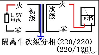

你家电压不稳定是偏高了,还是偏低了?如果家里的电压经常波动正负十伏左右,那必不得已才要用隔离稳压处理器,低于这个数照平时做法.真的大波动,那用优质靓铜电线从电盒漏保开关(优质货)拉十米左右的一组到电源处理器之上,然后从电源处理器再分两组线(长于三米有效)接到两个四孔插座上,由于用隔离牛电源相位容易反,所以一定要度好相位,分别插不同相位电器于不同相位的两个插座之上.

  请容我介绍一下我这里的用电情况。我这是一个老区,供电的变压器已超负荷运行,并且供电街线全是25平方的铝线,还涉及许多商铺的电焊机、钻床等一些动力设备,所以电压是极不稳定的,长期在230--242V之间波动。在日间,由于动力设备,电压波动大,晚上,由于实行错峰用电,许多工厂开工,再加上千家万户的空调全开动,所以供电质量更差。所以,我才用上稳压器。
  目前,我从街线独立拉25平方铝线到电表,并从电表直接拉了一组6平方单支线(新会线),经西门子漏电开关后,经稳压器(炭刷式3000W),再经隔离牛,再用5米渡银钱分四组到插座,分别供CD、前级(胆前级)、双胆后级使用。
  你认为,我这种布线方式正确吗?

如果真的230--242V的之间飘动,用隔离牛是可以的,但素质好的隔离牛可不平宜啊,要用那种专用于音频之上的隔离牛,而且要很大的瓦数来减少瓶颈效应,如果电压波动实在的太大,加优质稳压器在牛前也可考滤.不管你前面的是什么铝线,牛后用粗点的优质铜线是可以的,当然用几只牛分开拱电更理想,但造价太高,用一组就可以了,最后分开拉入插座之上,想分多组都可以,差别不是很大,量力而行吧.
