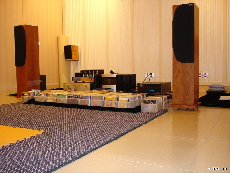

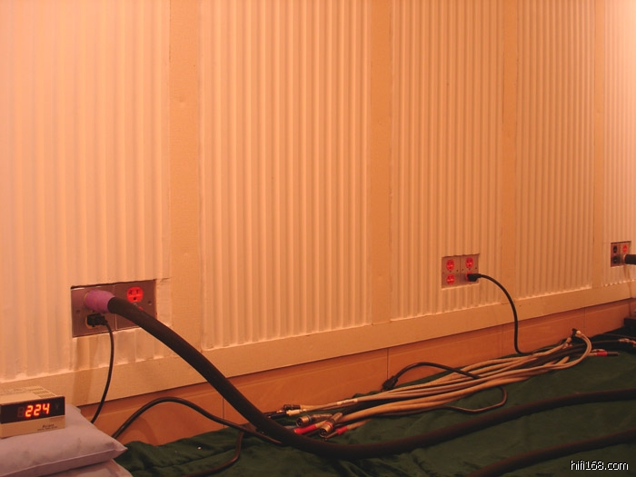

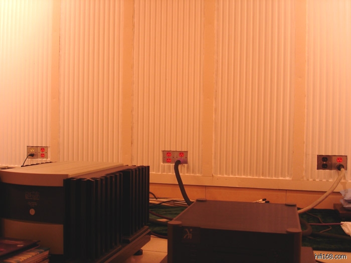

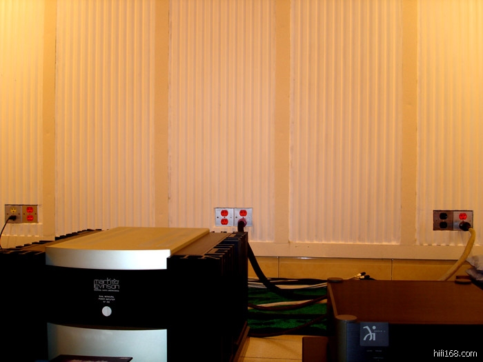

独立挖条地线是较正确的做法.虽然只拉一组线也不会差,不想投资太大是可以考滤的;当然最理想是分多组上到听音室,只要不怕投资在这个地方.

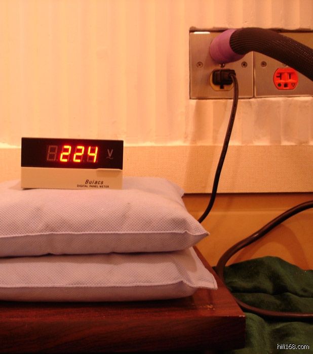

我的听音室改造就是拉了独立四组线进入听音室,分别留供CD.解码.前级.后级用.而且分给了六只墙插,总共可以备插12台机器.拉专线后电压保持稳定于224-=226伏特之间.
其实我听音室中分有"美式"插座三只和"欧式"插座三只,目的是针对"不同相位"的器材所用,方便于多国机器,也方便于朋友们拿不同"相位"器材来欣赏或者PK.
听音室总图示!(2007/7/4 13:59:37 上传)
六只插座12孔!(2007/7/4 13:59:37 上传)

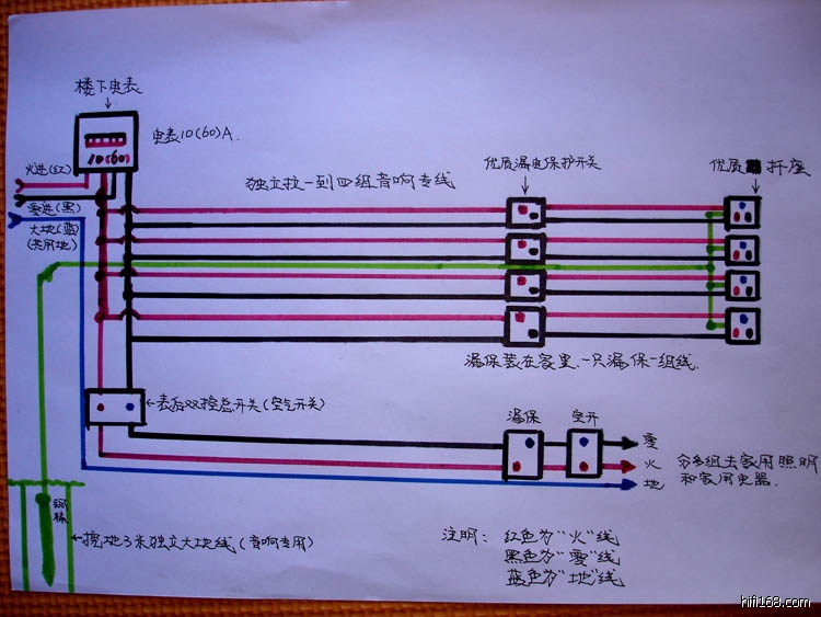

给张真正拉线图纸供参考,注意:线顺序从左到右,电表进出接线是火进(1孔),火出(2孔).零进(3孔),零出(4孔).专线不经过家用总空气开关,而是直接从电表拉出直接引到家里漏电保护开关(漏保固定在家里其中一个盒中),再从漏保拉到插座之上完工.

对极了!倒着品字型,里里面的相位不变!倒着装没有什么特别之处!目的是如果用高级粗大成品电源线,因重而怕拖踏,倒转安装使大地水线插于下方,两极性于上方,更能使线头插得更加紧密,接触更加良好,一般大地水线插头是稍长一些的,这样就如动物"交勾"一样插压更深,更稳定.
