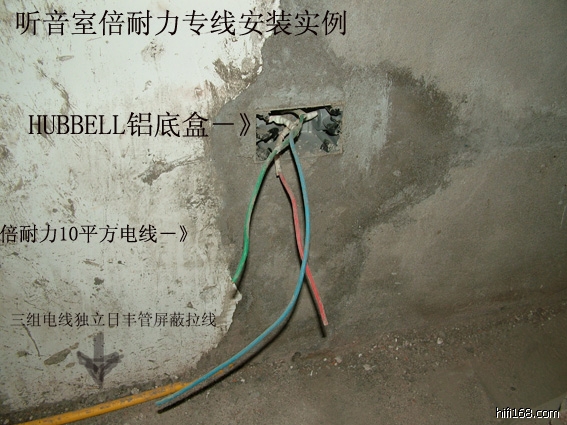

乐兄:如果是预埋线.拉两组的话.两条火线.两条零线及地线分别用日丰管(带有铝屏蔽层,PVC外壳,绝缘、耐高温、防杂波干扰性强)独立拉线,总电源连接西门子漏电开关.是这样理解吗?

是的,正确的是:从电表拉出两组(五条线)线,途中不经空气开关,而两火线可穿在一条日丰管内,两零线可穿在同一条日丰管内,地线独立一条管内;进到家的的总合之后,分别用两只漏电开关接好两组线,不经空气开关直接去到墙壁插座就可以了.

还要注意一点的是三条日丰管的铝膜屏蔽层走到终端后焊接并联"星形"单点落地,这样才能有作用.

乐林兄,弟从电表拉火线与零线,地线另埋,这3条线能否在同一条管中?铝膜屏蔽层是否直接接入大地的地线中?谢谢!

最好是独立拉两组以上.如果怕麻烦只拉一组线也是可以的,但一定要大地线远离楼下的公共地线端,找潮湿地,独立挖地三米以下,打入地底三根铜棒(或者说铁棒),铜棒先开好线耳,地线铗好线耳,用锣丝紧固三根并联接入这条大地线(独立地线引到家里),然后用沥青淋涂线耳接口,防止接口氧化,填埋坭土,好后淋盐水几涌即可;关于线外道铝膜屏蔽层是"星形"并联,单点直接接入大地的地线中即可.
