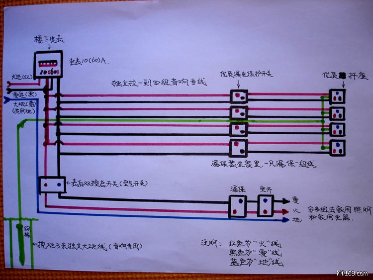

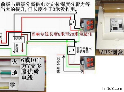

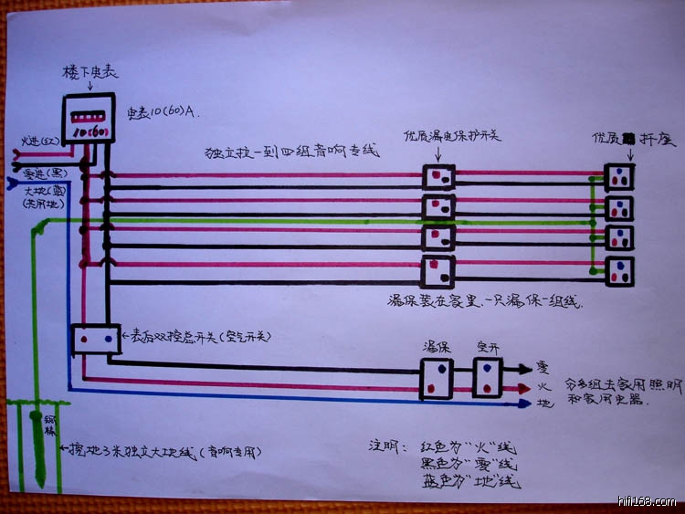

线最好还是平排而走,大地线在中间,火零在两边,有一定距离,其中可用电工金属线盒暗线屏蔽行走到墙插(也可用塑料线糟).做法如图示.接线入图示.
不一定要照电脑画的图示里装漏电开关,给这个图画是想叫看图示中独立地线和线糟中火.零.地.线如何隔开安装防止串扰.

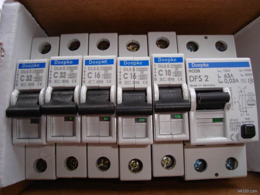

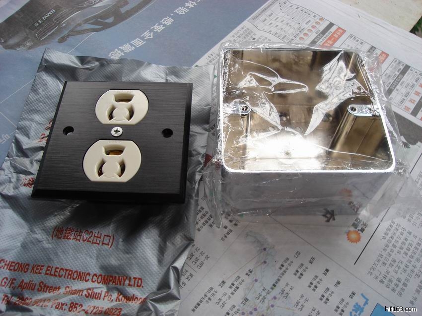

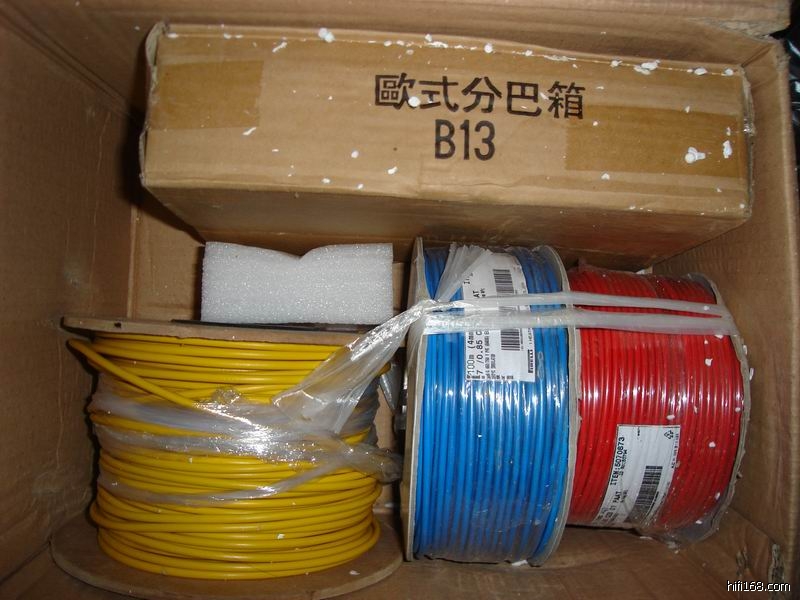

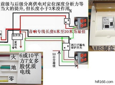

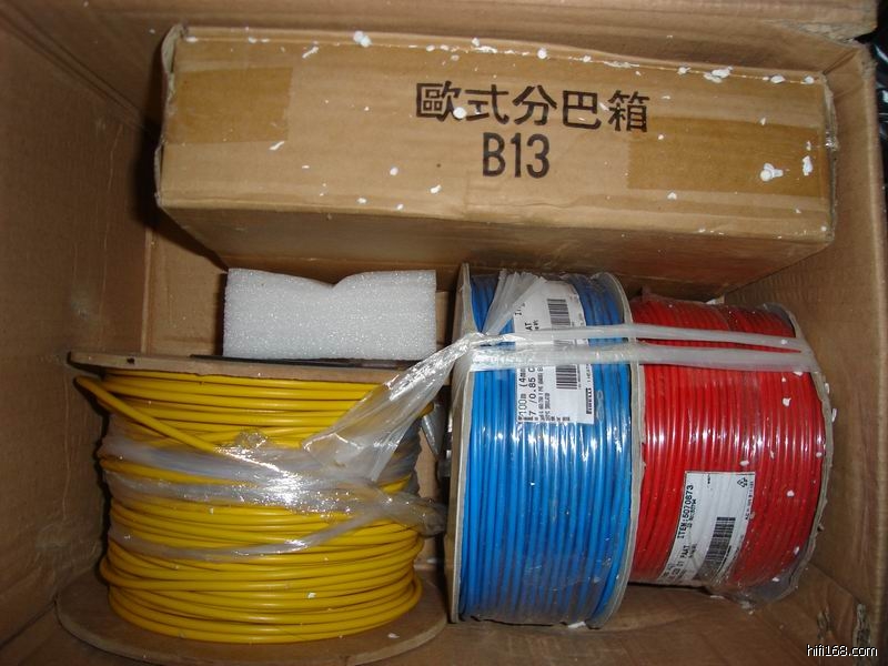

这里边朋友正在装修用的英国倍耐力电线!两圈4平方的(100米圈),一圈6平方的,独立分四组线走.分别供LP.CD.前级.后级.
插座他用的更加稳 ,不为了什么?用这种目的是为了接插更加紧密.底盒也用到了金属屏蔽加深盒子 .多线粗线容易安压.
漏电保护开关和空气开关全用德国产的东西,这个不是西门子了,不是为了别的,就是喜欢开关里面用的全是红色的粗铜条和接口大而已 .只有实践对比才有权威性.

我都是“倍耐力”4平方专线(许兄的),分两路使用,地线也分两路,地线玩法是“阿泰”教的。线要煲100小时,前期听感不能做准记住!!!;P

请问乐林兄,图中分别装火,地,零线的是不是塑料线槽,五金店有的卖吗,如果拉两组专线,可以两条火线一起装在同一个槽内吗?零线也一样.
28#
回复:客厅听音室装修---拉电源专线!!!---
本人也要拉专线,请问许兄,4平方和6平方的倍耐力线多少米,可以PM吗?
29#
回复: 客厅听音室装修---拉电源专线!!!---
原帖由 jadis12 于 2007-6-19 23:21:00 发表
[quote] 原帖由 乐林8 于 2007-6-19 17:30:00 发表
插......
如果怕麻烦,如果共公楼不能再开槽引线的情况之下,可以火线跟火线放在一个槽内,其他也一样,分三隔的线槽五金店或者说专卖水管线槽的店都会有卖的,方便好用,图示是塑料线槽.
