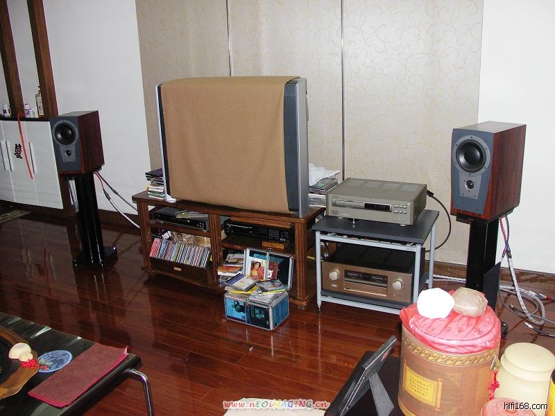

昨天和开心果在海涛123家里,感觉S1.4箱子同样存在透明度、鲜活感不很理想,低频也多了些,控制力不是很好,当时就试着用两块毛巾把S1.4的倒相管轻轻塞上,…………
什么样?声音立刻透明鲜活了许多,低频控制力、能量感、弹性等也明显提高,…………
相信那还不是最好的效果,慢慢调整应该还有提高…………!

海涛123家里系统的照片如下;

海涛家的环境并不小,要靠堵上毛巾提高声音的话,就是系统本身有问题。Jamespan58家的C1,根本不需要堵倒箱孔,声音活力、密度和动态都是很好的。个人看法,金嗓子合并机推S1.4是不够力的。
海涛家的环境并不小,但是摆位受到限制,大概这是产生了较明显超低频驻波的重要原因,是其一;
二是S1.4低频仍然感觉略微多些,但比较140就好些吧。前天同时在另外一家听S1.4也有同样感觉,当时我也曾提出用厂家配送的海绵塞试试,但是主人说一下难找到,人又太多主人也招呼不过来就没有试。
倒相箱低频有些起峰是非常正常的现象,以最严格的要求去评判就“低频多了”,凝聚力就不够了,…………。我认为我们的分歧可能是对声音要求的标准仍然有不同造成吧,我说的“低频多了”是不是被扩大了“印象”?或者被认为“那样才是标准”了呢。

S1.4不过是6.5寸低音的书架箱,超低频是非常少的。
偶家的环境大小估计与海涛兄家差不多,受到房间条件的限制,也只能放长边。虽然偶用的ELAC BS602 X-JET低频无论量感还是下潜都明显超过S1.4,但肯定不能堵住倒箱......
海涛兄家的环境包括客厅总面积应该超过三十平方米,曾经用10~99Hz测试低频段,中等声压下28Hz开始听到明显声压,32Hz有较大明显共振(驻波)峰,这是环境造成的不正常现象,…………听感上低频就略微多了些而且控制不住,…………
不同的环境所有箱子都会有不同的表现,塞海绵又不花时间也不花钱,试试看吧,也许会有惊喜。反正就是玩,愿意就上来交流交流,是不是?
但是对“低频”来说,其“质量”的意义远比“量”的意义大,这个大家也许会是一致的看法吧。
