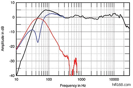

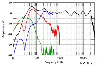

原帖由 SMERT 于 2007-7-19 19:41:00 发表
等兄的图片,只有在消音室里面的测试数据才是准确的
这是官方公布的焦点140的频响曲线,如果以人耳最敏感的中频段平均声压为参考,低频是不是高了4~5dB呢。
244#
回复:单拿焦点140大家认为如何?
上图出自Stereophile的测试报告,原文链接在这里:http://stereophile.com/standloudspeakers/506dynaudio/index3.html
图中的红线代表倒箱孔近场测试的声压曲线,倒箱孔谐振频率是46Hz,-3dB的峰值区间在30-80Hz之间。图中蓝线就是近场测试单元前方的声压,其最高点仅2.5dB。黑线是前方和倒箱孔声压的合成曲线,看上去好像是提高了4-5个dB。
但原文中有两句话不知道松香兄是否仔细看了:
“Most of the upper-bass rise is an artifact of the nearfield measurement technique; the Focus 140 is pretty much maximally flat down to 60Hz, with then a fourth-order, 24dB/octave rollout. ”
翻译过来就是:
低频的隆起是由于近场测试造成的,Focus 140的低频可以平直地一直延伸到60Hz,然后按照4阶24dB/八度滚降。
近场测试后曲线叠加相当于把音箱的倒箱孔靠强摆放,此时低频声压和量感都会增加。实际使用的时候离墙会有相当一段距离(就像松香味兄图片中的摆放),此时倒箱孔的低频增强功能就要削弱了,达不到4-5dB了。
最后编辑SMERT 最后编辑于 2007-07-20 08:23:29

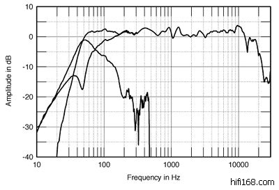

让我们看一看丹拿其他两款箱子的曲线图
这张是经典的Contour 1.3MKIII,近场测试前方与倒箱孔声压叠加后,在60-80Hz处有3dB的隆起,比140低1-2个dB
最后编辑SMERT 最后编辑于 2007-07-20 06:10:59

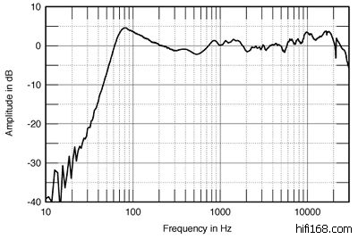

再看一下25周年的测试数据
近场测试叠加后在100-150Hz之间有3dB的隆起

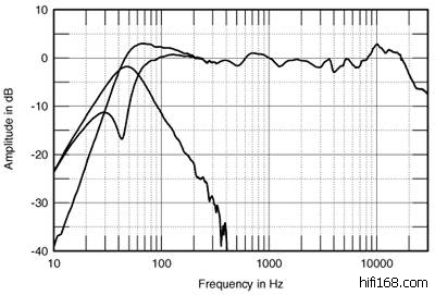

公认出色的ProAc R1SC书架箱
其叠加后的低频在70-100Hz有4-5dB的隆起,但很少有人说R1的低频偏多,需要堵住倒箱孔。
最后编辑SMERT 最后编辑于 2007-07-20 07:17:57

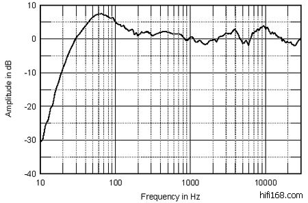

再看看B&W 802D
大家都觉得B&W的低频量感是比较多的,原因就在前方和倒箱孔低频叠加后有6-7dB的隆起,低频过多了。

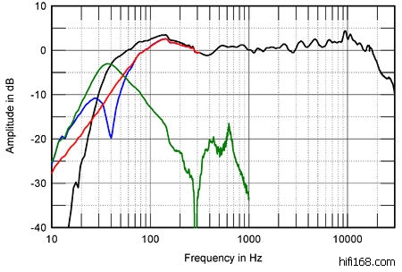

最后看看Wilson Audio Sophia落地箱
看最高的黑线,其叠加后的低频在50-60Hz有6dB的隆起,Stereophile对此的评价是:“Because of this peakiness, the Sophia's overall output in the bass is boosted somewhat in this midbass octave. This woofer tuning will lead to problems in some rooms—Martin Colloms noted a problem with it in his review of the Sophia in the May 2002 issue of Hi-Fi News”
翻译过来是:“由于这个波峰,索菲亚的中低频这一段输出被增强了。这样的低音调整在某些房间里面会产生问题——马丁·科勒姆在2002年5月的HIFI News杂志评价索菲亚的时候也发现了这个问题”
