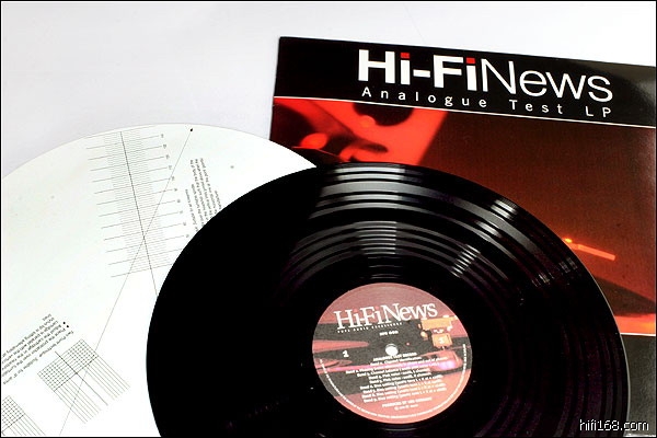

“Hi-fi News Analogue Test LP”,内容没有任何音乐,全片两面收录17轨“测试音”,各轨均有其特定功能,验证唱盘各部调整之效果。除了测试LP之外,还贴心地附上了校正尺规

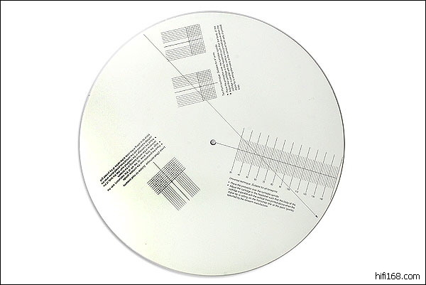

“Hi-fi News Analogue Test LP”,内容没有任何音乐,全片两面收录17轨“测试音”,各轨均有其特定功能,验证唱盘各部调整之效果。除了测试LP之外,还贴心地附上了校正尺规,与Elac推出的专业校正尺规比起来,只能算是阳春版,但随测试黑胶附赠,倒也让入门者省了一笔预算。
“Hi-fi News Analogue Test LP”随附简单的校正尺规,虽嫌阳春,但功能实用,也不用多花钱再买尺规。
第一次看到“Hi-fi News Analogue Test LP”真面貌的朋友,或许会觉得奇怪,怎么每一个音轨之间的“间隔”会那么大,教唱针如何跨越鸿沟?事实上,每一轨都是分开独立的,而不像一般唱片,唱针会一轨接一轨地走向内圈,在“Hi-fi News Analogue Test LP”上面,每走过一轨,唱针就会停在那一轨的结束,就好像唱片单面唱完,停留在最内圈。
如此设计有其意义,因为“Hi-fi News Analogue Test LP”上面的每一个音轨,都代表特定的调整“验收”,调整时不妨抱着过五关、斩六将的心情,分别把每一个测试项目,仔细反覆聆听检验,所以才会把每一轨都独立刻制。
每一个测试音轨均独立,各自代表特定的LP性能展现。
