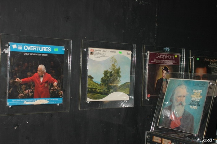

有收藏LP 黑胶唱片的烧友们  在国外曾看见许多发烧音响店家与发烧友在墙壁挂上黑胶唱片当成艺术品摆设
既可以当美丽的艺术品装饰  又可以随时换唱片改变气氛
先举个英国大厂做的成品
上面这个英国制造的产品售价约800人民币   贴满整个墙面  那几乎比买头版LP还烧钱
身边许多黑胶发烧友也希望能有类似的产品  于是我动脑筋做了一批可以壁挂  也可以放在桌上  音响柜  矮柜上的两用放置架
材质是两层压克力  效果见图
售价每个100元  运费到付  最少购买数量为 5 个
有意请  13911590322

回复: LP黑胶唱片相框--可壁挂与桌上两用
引用:
原帖由 姐姐教我的歌 于 2008-11-3 10:03:00 发表
考滤买5个 问题是平时要听的话 取下来好象有点太麻烦也!  请问你是压克力2片夹着唱片的设计吗?4个点是上螺丝的普通设计?
您好  当初设计旧有考虑到换唱片取下的问题
两片压克力板中间有套桶,留有空隙,拿张名片从下往上一顶唱片很容易取出,过程不超过五秒钟

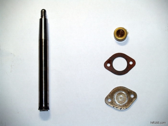

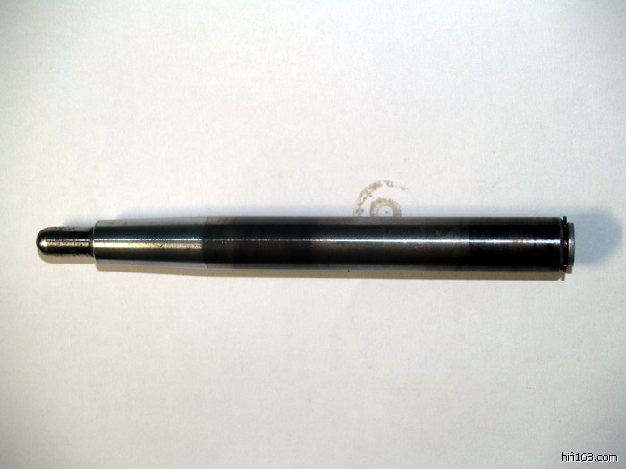

这是使用了50年老化的轴承与接触面
看看老化的轴心
老化的轴心套件

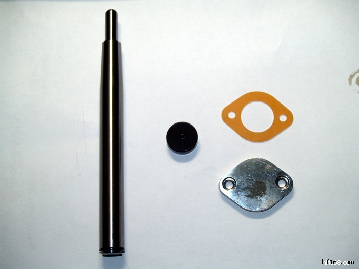

各位garrard 301 .  401 的用家请注意  正式推出 301  401 的升级套件
原本的主意是Ebay上既然有人推出改良套件,花钱买来使用就可以,无奈,EBAY上的套件竟然以铜为材质车制,这会产生一个状况,初期有改善,时间一久(约一个月吧)尖锥上的点逐渐被磨成面又是同样的状况-->死棋
轴心更没有人愿意轻易尝试车制(相信我绝对是大学问与大麻烦),经手这么多部301与401许多轴心因为没有东西更换,所以问题无解。欢迎有疑虑者来电讨论,我们一起让301、401生命延续,继续唱歌服务众人。
台湾可以说是GARRARD 301、401的天堂,洪明发先生的系列产品(底座、惰轮、pulley、401的铝质面板)以及这个套件,对用家而言是一大福音。
Garrard 301、401绝对是最被好评与经典的器材。不过若您有机会了解其构造,你会知道有相当改进的机会。
1、Garrard 301与401的轴心,在几十年的使用过程,有些用家使用不当造成轴心生锈、老化。
2、garrard 301、401轴心底下分别使用铜车油脂润滑与塑料润滑,与轴心形成‘面’的接触面。(SOTA接触面为宝石、forsell则以空气使接触面降至最小、EMT 930ST则以钢珠减低接触面),GARRARD 301与401却不采用‘点’的接触而使用‘面’的方式-->抖动、噪音主要来源之ㄧ。
3、油槽底部密封金属片过于单薄,底部金属片必须承受来自转盘的重量,时间一久薄薄的金属片变形(肉眼看不出来),但后果你知道-->漏油。
4、油封垫片老化、硬化-->几十年的使用这块垫片老实说必须更换。

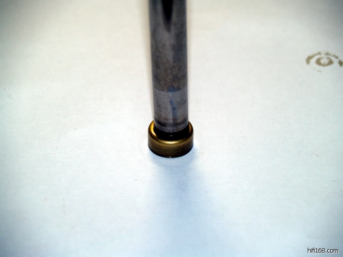

全新轴承(几千万CMC车制、硬化处理、钻石刀修正硬化处理之后可能的变形)
全新油封垫片--,与原厂完全相同的材质制作
油槽底部金属片以钢材制作、加厚制作。
轴心接触方式以钢料车制硬化处理与轴心形成点接触面有效降低噪音(硬化处理后几十年的使用绝对没有问题)
服务曾经跟我定过301 或是  底座的朋友   含国际运费  1000元
其他烧友订购   1200
最后编辑xuhong 最后编辑于 2008-11-05 12:46:34

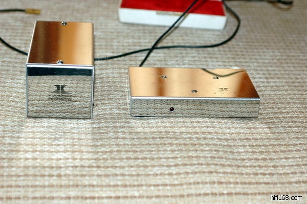

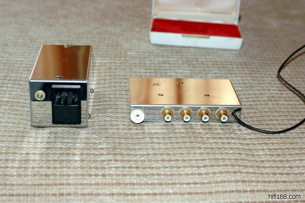

瑞宝唱放  phonomaster
阻抗可调整    前代旗鉴
新一代的瑞宝旗鉴贵的吓人
性价比超高的唱放
器材只是个过程  音乐才是目的地
