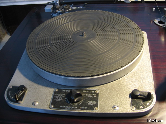

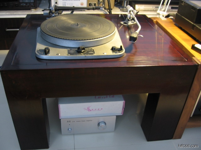

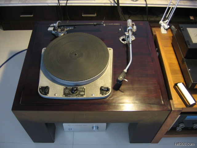

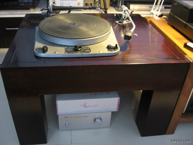

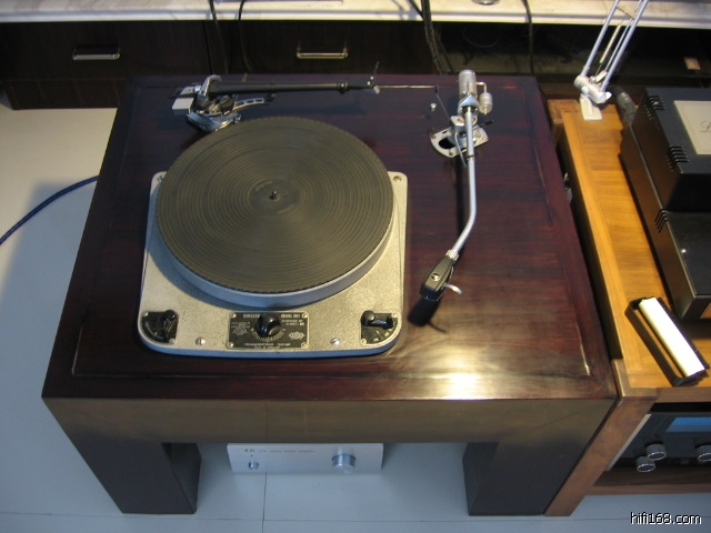

我的301:双臂

很漂亮的GRAY GREASE 301  恭喜您收藏这么好的铭盘
看您的底座  真够大气  也一定够稳  声音相信属于厚实一派
唱臂部份建议做个臂板垫做个缓冲  这样由底座唱盘部份所传出来的振动不会直接影响到唱臂
这臂板的材质也可以做调音的工具  花梨木 塑料  也有人用整块铜镀金切割  声音都各有不同
还有就是底座和唱盘的接触的地方  不知道国内可否买到一种叫做沥青胶带的东西
买的道的话  在底座上贴沥青胶带再把唱盘锁上  可以隔离底盘所产生的震动
您的底座做的真漂亮  也够实用

我的灰盘编号9424,还想打听一下全新的惰轮是不是台湾人做的那种?在EBAY经常见到的那个?

您的灰盘在一万号以前  那可是更稀有的好东西
等下个月我定的东西到了  我快递过去给您用看看
全新惰轮就是ebay上那个
这东西虽然不容易坏  但是多留下一个又可以用个好几十年

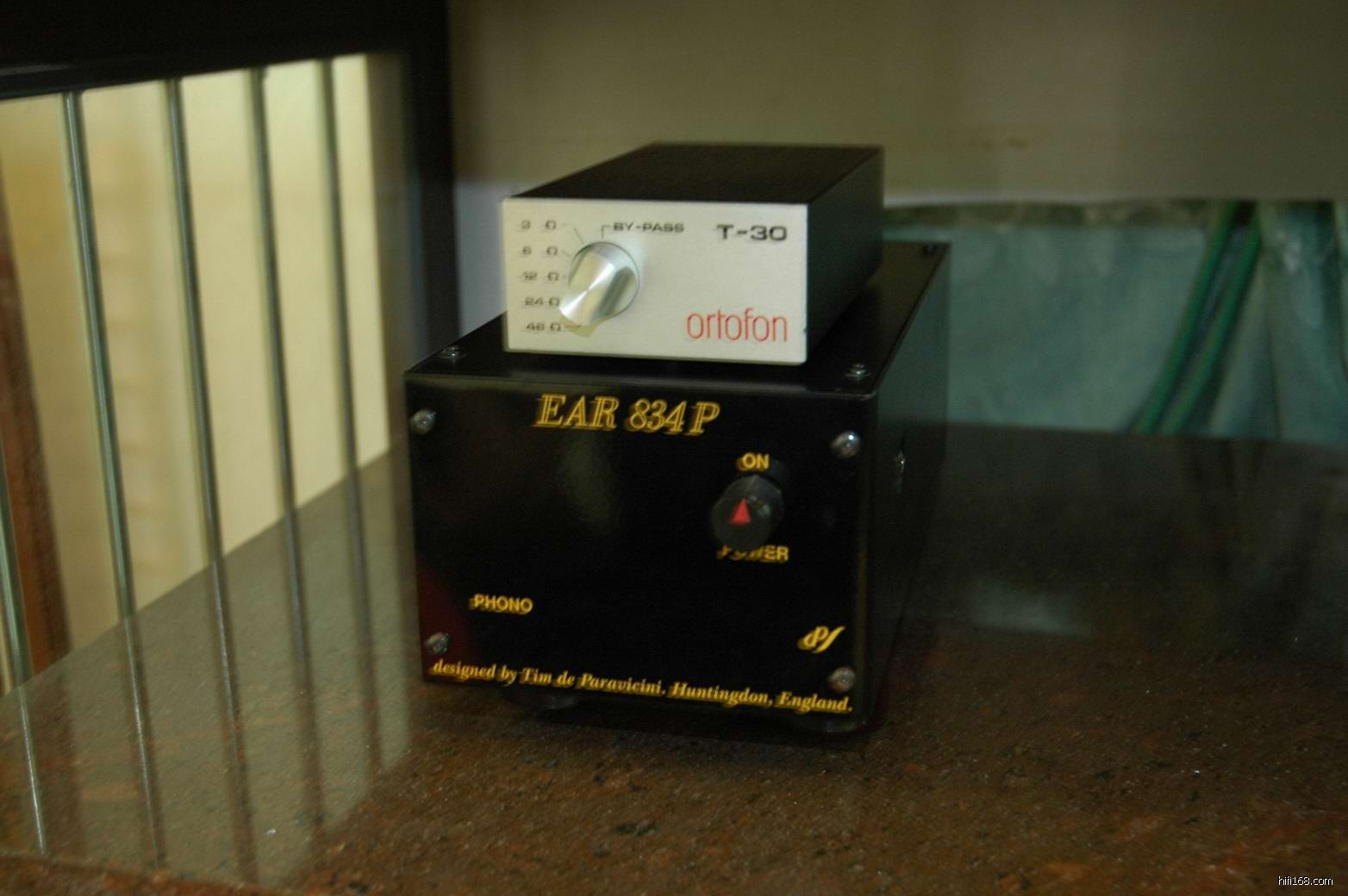

大病一场,伏床多天,蔡先生您的短信已阅,就是这个834P配T30出来的声音:理性多于感性、富HIFI、人声口型收不小。同一台唱机、唱头、升压牛,换个音乐革命SE200动磁唱放上来,声音就天渊之别,暈死!先生能够指导一下,就好过我盲人摸象了。

类比讯源这东西搭配上比较需要点耐心
EAR 834P  如果只有MM唱放  配上他家同厂的 MC3 升压牛  是最经典的EAR声底
您如果很喜欢T30搭配您的唱头  那我会建议上T3000 以上的纯银线圈绕制
至少在同样的声音底子上  您可以感受到升级
对了  您用什么唱头呢? 如果我用过 那我再说说我使用过的搭配建议
