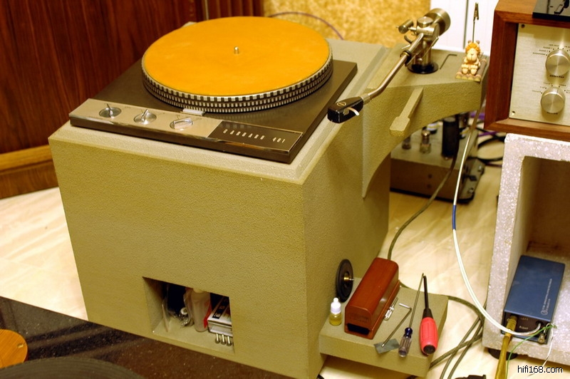

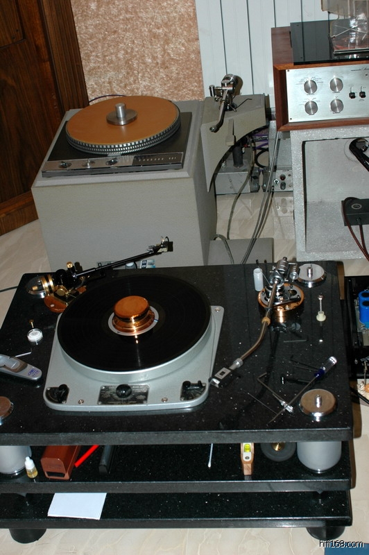

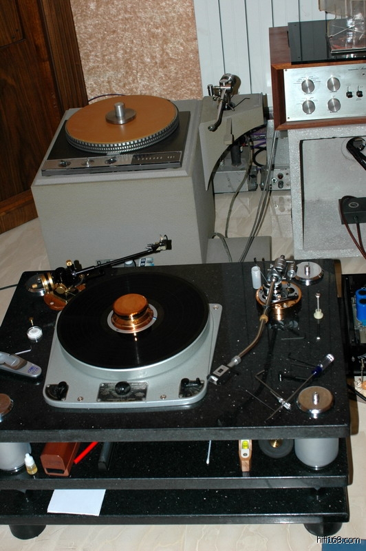

大致介绍下我手中几款类比系统
这么多唱盘  平时主系统还是 GRAARAD 301   401
优点前面说过  几乎找不到可以和301比拟的转盘  和其他唱盘相比  声音上多出一份能量感
301本身只是个传动系统  底座对301的声音影响非常大   现代的科技进步神速  类比转盘稍微上点档次的也越来越贵
科技的日新月异  您付出的代价就是音响厂商研发安静无震动的传动系统和一个精密设计的避震系统
301的底座就是负责避震  阻隔唱盘本身的震动传递到唱头   也挡掉间空中您看不见的声波阵动影响唱针拾取黑胶上的音符
基本上底作肯定是越重越好  301放在花岗岩上和放在木头上的声音走向不同  基本上  放在花梨木底座上的声音温暖些
后面那个401底座大有来头  日本shindo早期作品(SHINDO应该是目前世界上最贵的底座)  什么年代我也不知道  前一手用家用了20年以上
这底座空运时连打木箱重80公斤  从外型看看不出材质  其实是一层一层夹板压缩后挖孔  外面漆上的这层材料我也不知道是什么
摸起来有点像水泥  但绝对不是水泥  这底座只有留个12吋臂  挖的孔是 FR66S
我在301这盘上装了两支臂  一支是 SME 3012R 另外一支 graham
12吋臂中  SME 3012系列是目前可以买到最便宜的唱臂  和 FR66S比起来
3012的稳定性和顺性都比FR66S 差非常多  声音上  66S在中低频厚度上硬是多3012R一分
高频差不多因为3012R以送回原厂升级过SME V最顶级的纯银臂管线和钢刀轴承  而66S 原来就是银线
3012最大的缺点就是既然做了长臂  但是那个臂管太过于单薄  只要唱片稍为不平  非常容易引起共振
黑胶中的细节就出不来 底噪也多   改变这个缺点除了把原本臂管线换成材质更轻的银线(或是抽掉里面的臂管线  直接从唱头做一条一边是四plug接唱头  一边RCA接唱放或是升压牛)  在壁管上用个皮筋捆绑吸收震动
我转贴在一个台湾网站上的文章
SME 300系列,可能是LP爱好者使用最多的唱臂,长久以来,有许多唱臂专家,对SME 300系列颇有微词,最具代表性的可能是何湾岚兄。下面的这段文字,即出自何湾岚兄之手:
一支精密的天平在静态平衡点时会停留在水平的位置,秤臂的任何一端受到垂直方向的外力时,都会使天平上下晃动,但当晃动停止时天平又会回复到水平的位置。SME 3009R呢?它不会。它的回复位置会与水平位置有着上下3度左右的差距。换句话说,当你把SME 3009R调到水平时,再用手把唱头盖向下轻压一下,SME 3009R在晃动之后会停留在水平上、下方3度的范围中的任一点。这种现象的产生有一半必须要归咎于SME 3009R唱臂内所装的五根唱臂线。这五根唱臂线虽然很细,但还是有着相当程度的刚性(Rigidity)。它会影响唱臂在上下摆动方向的顺畅性。另一半的原因要归咎于SME 3009R用的半圆型刀环(机械学上叫它做“刀锋式轴承”)的边缘与旁边的护壁因接触而产生的磨擦阻力。这两个因素加起来就使得SME 3009R无法停留在良好的静态平衡状态。这种影响表现在声音上,就产生了一种混浊不清的负面效果。当我把这种唱臂线换成0.1mm直径的五根细线,再把那个半圆型支撑环刀的两侧磨去一些之后,原先我所见到的那种动态不良的现象就不存在了,我所听到的声音是出乎我意料的清楚、干净。整支唱臂在等级上又提升了一大步。(
http://www.acdc.com.tw/old_shop.htm)
另外一支9吋臂装的是单点必 graham
这唱臂要谈得更花时间   因为自从新的幻影出来后  国外黑胶论坛颇为火热到底要不要升级 褒贬都有
这支臂自从给她装上哑铃后(这得感谢ECC32兄协助  朋友拿幻影来比试过
改造过的老款在低频(graham最大缺点)上胜过幻影
以后有时间再谈这支臂

GARRARD 401
jpg(2008/2/4 21:18:03 上传)

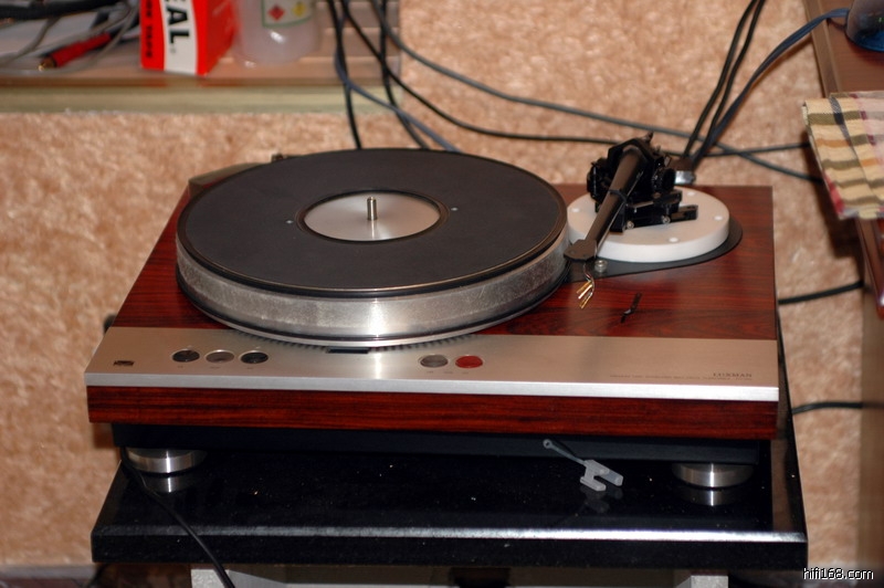

下面这张图是当时天价的goldmund stuido + T5 直切臂
另外一个盘  luxman pd310 含真空吸盘  +  SME V
高文这家公司最近国外论坛吵的挺凶   因为被国外烧友纰漏他家的通吃碟那台高价讯源就是把小日本先锋低价的整套机器换个外壳
弄得高文官方出面解释
这台当年高价的转盘也有贴JADIS牌卖  价格倒是一样的高
打开里面我只能说秉持高文传统  几乎是我见过零件最少的唱盘
但是唱臂就不同了   他家那款更高级的T3  复杂的电子系统和伺服器几乎就是高科技的结晶
然而我必须说  如果你不是真的很有时间  有毅力  有恒心  千万别尝试这个组合
直切臂应该是要放在有真空吸盘可以把黑胶牢牢吸住盘面  尽量保持黑胶的平面没有高低不平的起伏才能发挥直切臂的优势
高文这个盘是个三点弹簧支撑的软盘   原厂附上的三根弹簧又偏软   这套组合除了要有非常艰辛的调整过程外
还得尽量挑些平整的黑胶播放
所以我才又买这台luxman pd310应该是目前最便宜带真空吸盘的转盘  准备用来搭配 goldmund T5
买这类带真空吸盘的转盘一定要注意真空吸盘套件的完整
举个多能士有名的226  可装两支唱臂又有真空吸盘的经典软盘
可惜市面上的226如果没有真空吸盘套件  那他的价值就少了一半  因为没了真空吸盘的226  转盘本身的内部结构和126一模一样
还不如买两台126还便宜些

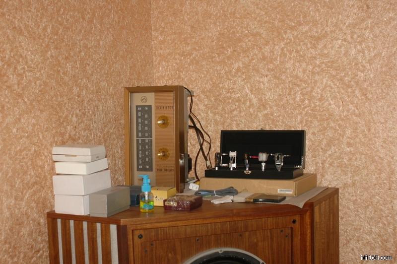

还有一个我很喜欢的小玩意  那台RCA收音头上也有印RCA那只小狗
jpg(2008/2/4 21:45:31 上传)
