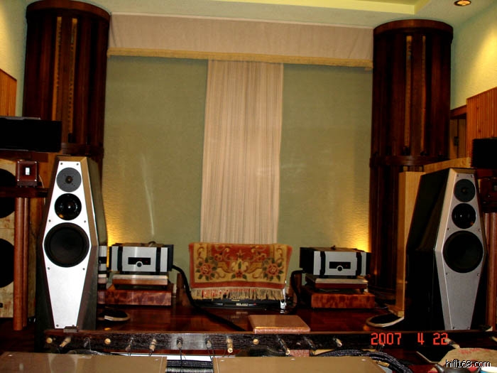

在杨先生家一直听到傍晚七点半,正到晚饭时间,先解决温饱问题吧,离开杨先生家之后,我们一行九位在杨兄(YMZ1688)的邀请下,下榻于市中心一间酒店,吃了一顿正宗地道的顺德菜,由于高兴还喝了杨兄收藏多年的53度"贡酒"高度就是爽 ,在此特别感谢杨兄这餐饭;大家谈论音乐音响很是开怀,稍作休息之后,立即出动,最后一个走访目标就是美歌与贵丰---斌哥!
