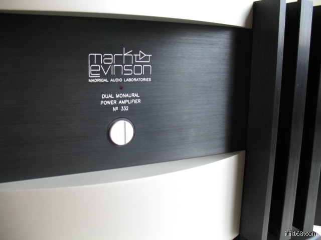

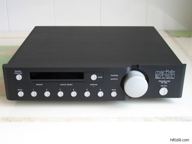

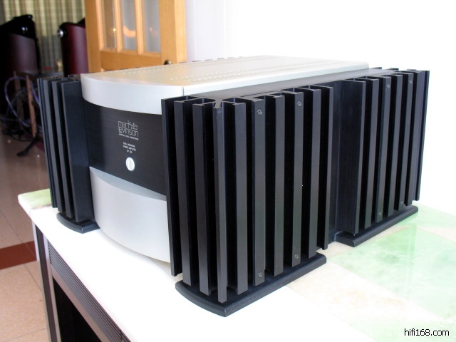

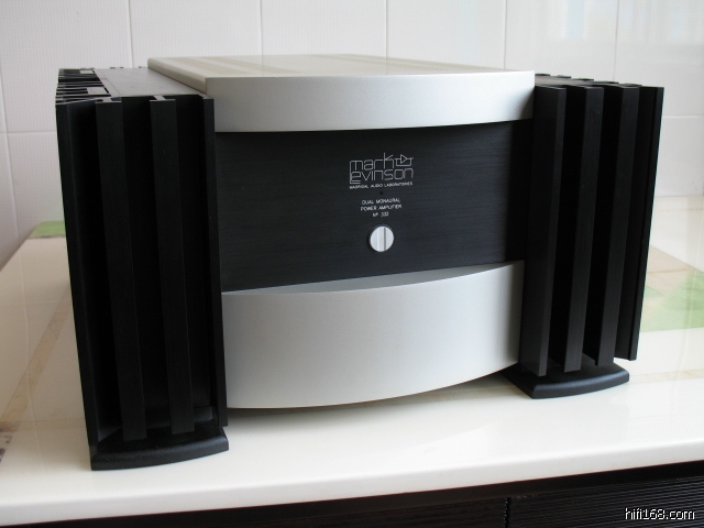

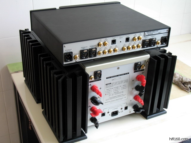

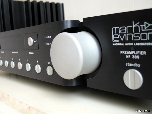

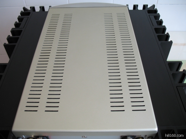

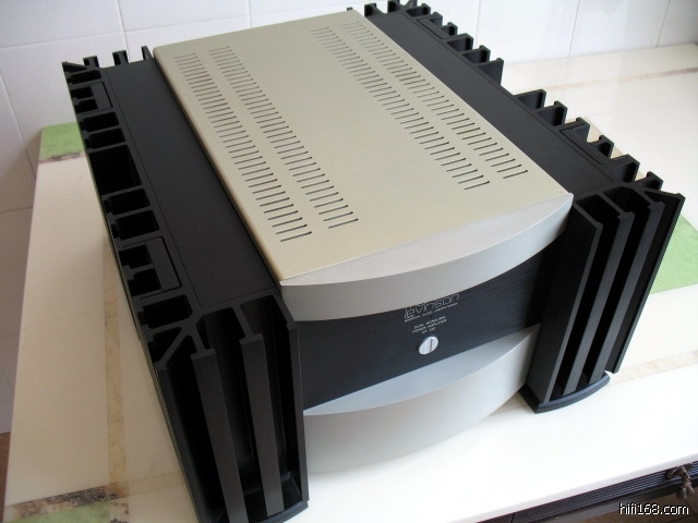

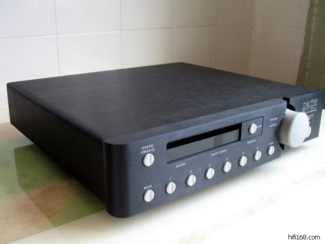

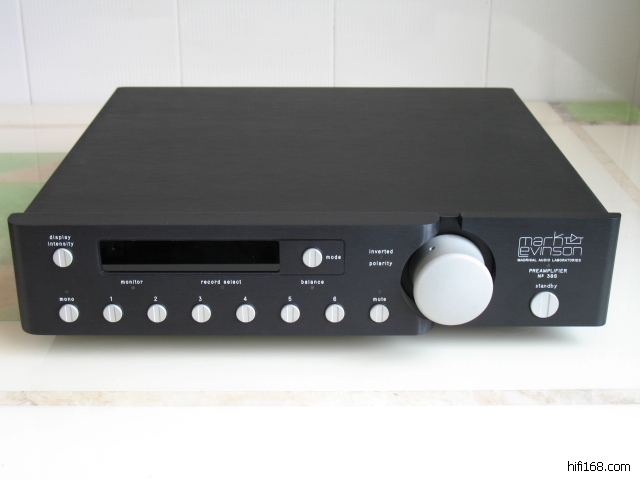

应友要求,借乐版地盘发几张马克的图片让他看看!
马克 090.jpg (, 下载次数:49)
jpg(2007/5/8 13:14:14 上传)
马克 092.jpg (, 下载次数:53)
马克 109.jpg (, 下载次数:56)
马克 117.jpg (, 下载次数:10)
马克 120.jpg (, 下载次数:51)
马克 105.jpg (, 下载次数:64)
马克 091.jpg (, 下载次数:54)
马克 098.jpg (, 下载次数:61)
jpg(2007/5/8 13:20:06 上传)
马克 115.jpg (, 下载次数:7)
jpg(2007/5/8 13:25:52 上传)

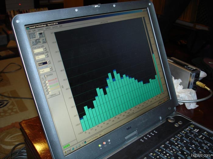

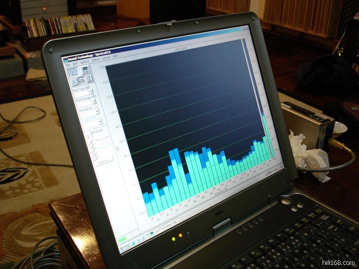

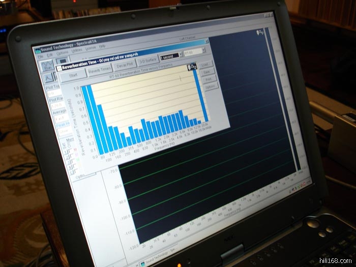

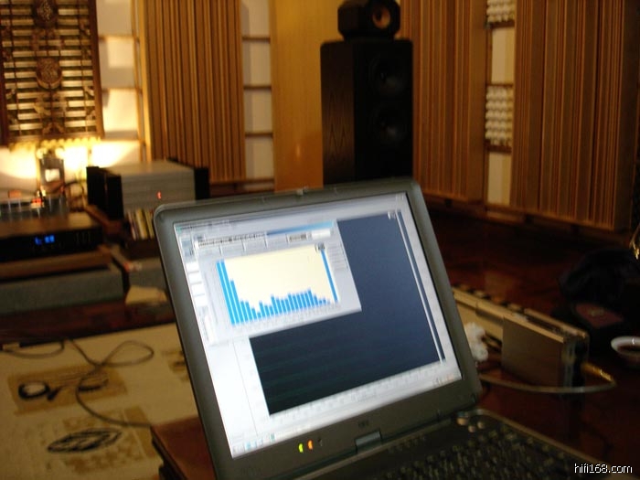

既然带了电脑测试分析仪来,定当帮兄弟们测量一下,最重要的是有个先知的大概了解,再针对性地把某部驻波进行特殊性处理和化解,杨先生的听音室测量结果如下0HZ_125HZ有突起现象,由于环境稍小了点,加上音箱后两墙角的两块弧型扩散板表面没有开孔子,表面是较光滑的,可能造成反谢强了点;如果做成空腔密闭,一般消化驻波是把墙角做成半1/4圆周空腔,一直做到顶部,里面填充吸音棉,再用板封闭,表面也可用靓布包上,这样可减少反谢和驻波.另一点是环境吸高频过多了点,虽然放的吸音材料不多,但有可能是吸音材料单一吸高频比较多,见到的高频从8K开始衰减比较利害.这个高频处理一点也不用担心,只要消减吸音材料,用对频率吸音品种就很容易解决了,低频驻波知道是那个频段了也很容易用特殊性用器和低频空腔共振消除,到时重新装修后肯定效果更加理想了.
