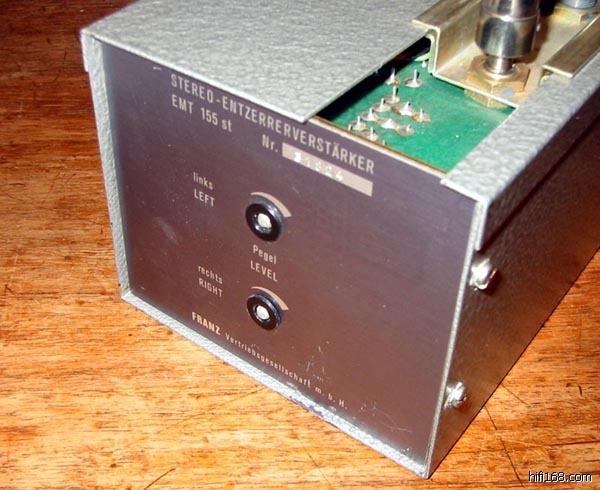

搭配这台?
394#
回复: 音响应该是这样玩的!(II)——唱头放大器就应该这么弄。
试试这台?如果还能找到的话!
        您的那台(新版)实在是贵得离谱。而这台,即便是贵,但却每年都再升值。

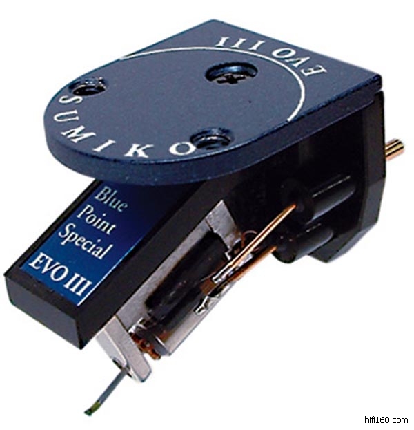

其实与EMT系相接近的(也有人认为她的声音表现更接近于Decca London Jubilee),不管是从声音或是结构上;还有以下这款!看看价格,再比较一下工艺,就会知道什么才是真正的物超所值(it represents truely outstanding value for money),正如David & MENN Lab.的一系列产品一样——简直就是物超所值的代表。

原帖由 menn 于 2007-6-29 14:21:00 发表
其实与EMT系相接近的(也有人认为她的声音表现更接近于Decca London Jubilee),不管是从声音或是结构上;还有以下这款!看看价格,再比较一下工艺,就会知道什么才是真正的物超所值([s......
郭兄听过这款唱头?输出挺高的2。5mv
397#
回复:音响应该是这样玩的!(II)——唱头放大器就应该这么弄。
我从来不评价我没有听过、用过的东西!若还能翻到我以前那篇推荐唱头的帖子(可能您那时候还没注册、发烧),您也许就不会再有这样的疑问了。
