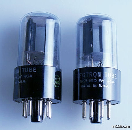

最近入了几对RCA 的6SL7的全新胆管,用在我的M6单声道V1V2通道上,声音即时“立竿见影”有正面的提升,听人声活泼开朗不少,两边伸延与音场也改善了,最主要是音量提升了2成,就连同厂的红字黑座6SN7也比下去了。如用在M2或M3单端机上,就等于是功率瓦数加大了,如有兴趣的可不访试一试的。呵呵.....

最近入了几对美国RCA 喷碳发霉瓶6SL7的全新胆管,用在我的M6单声道V1V2通道上,声音即时“立竿见影”有正面的提升,听人声活泼开朗不少,两边伸延与音场也改善了,最主要是音量提升了2成,就连同厂的红字黑座6SN7也比下去了。如用在M2或M3单端机上,就等于是功率瓦数加大了,如有兴趣的可不访试一试的。呵呵.....
(2011/8/11 11:03:17 上传)
m.peng 最后编辑于 2011-08-11 12:29:04

我之前的M6也是这样的管子搭配的,V1是荷兰吹喇叭6DJ8、V2是德国西门子6DJ8、V5是RCA黑座红字6SN7,感觉非常不错的。
现在的V1V2都改用了RCA的喷碳发霉屏6SL7,V5也改为雷神的6F8G后,人声多了几分活泼感,声音是更上一个层次了,继续闲话家常。呵呵.....
