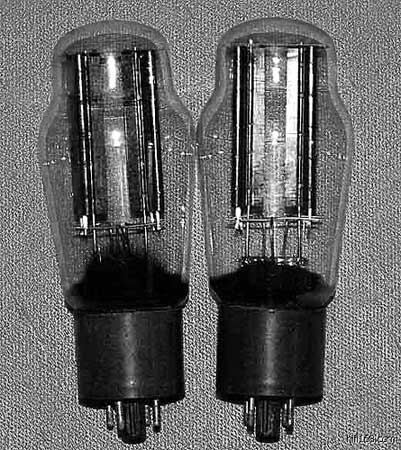

整理管漏气?
我的一只63年的南京5Z3PAT排丝整流管在M3上才用半个月,就出现了一个屏级内灯丝不亮,另一个屏级内发出强烈的紫光,但是音乐可继续,无异常。断电后重新开机,整理管内紫光打火乱跳,赶紧换了一只管子,正常。
上网查了一下,说是漏气造成的,的确,管子下壁消气剂有明显减少。
此管才用半月,老南京5Z3PAT质量不过如此啊!
9348#
[quote] 原帖由 [b]jyg7311[/b] 于 2011-8-8 10:32:00 发表
此管才用半月,老南京5Z3PAT质量不过如此啊! [/quote]63年苏联专家撤走,质量肯定下降。而且管子这么久了,有些漏气正常。用58年的,呵呵

回复 9347# jyg7311 的帖子
其实玩古董管子也要碰碰运气,你的情况也不算稀奇。老南京的管子声音不错的,如整流管我现用60年代的5U4G,声音不下于很多欧美管子,而价格非常便宜低用,不过去年购买至现在要涨价60/100了。呵呵.....
