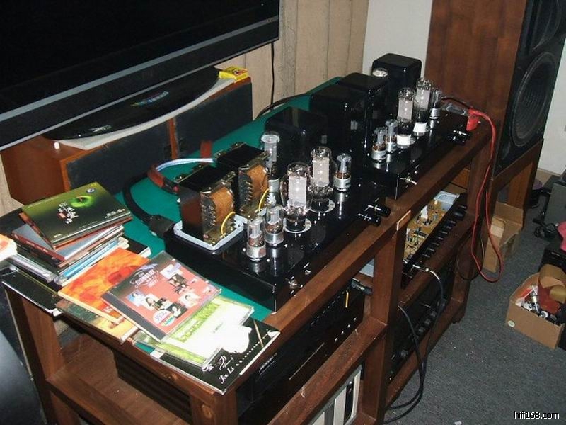

2010-06-25 05:09
呵呵,越位兄起的名字就是足球术语啊?!
阿胆刚看完荷兰对客麦隆(还是麦克隆)上半场1:0就匆匆回来调机了。

M2M3调到最佳效果情况下,
M2始终声音是偏向真实,而M3始终偏向丰富的泛音美,空气感更足的境况。
这次调整,推动管是相当关键的,M2M3都交叉使用6N8(6SN7)以及6N9(6SL7)两种管对比,最后确定了M2的V1V2定格为6N8,M3的V1V2定格为6N9,这两种管分别搭配2a3、300B,声音取向一致,都能出平衡真实的声音,所以以后定型这样搭配了。老用家的M3原来V1V2是6N8,不妨试试用6N9搭配,一定有惊喜的。两机型的前级部分V5,基本不需变化,均采用6N8。
重播陈洁丽的碟,两机都极尽所能,一个娇艳真实,一个甜美真实,风格略有不同,但是音色取向虽然用不同的管,但是基本一致,只是泛音的表达方式不同,从而带来听感上一个娇艳,一个甜美,都是很好听的声音!

今晚主要是调整M2,因为M3经过深度调整实在是太出色了,让风光一时的M2黯然失色,因此不得不参照M3进行深度调整,今晚驾轻就熟,一下就让M2与M3平起平坐了!
还是回复到以前的老话,两机声音都很好,让人难以取舍,一个真一个美.....为何世事都是如此?!好在两机目前提升后,暂时都不会提价销售,双双入怀,应该是最好的选择了!!!!
