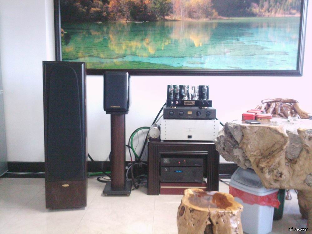

经过上述改良后M3,终于可以登上“皇帝”宝座,让汇点前后级退役了.....
jpg(2010/6/19 22:06:35 上传)
